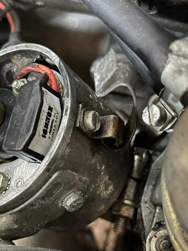

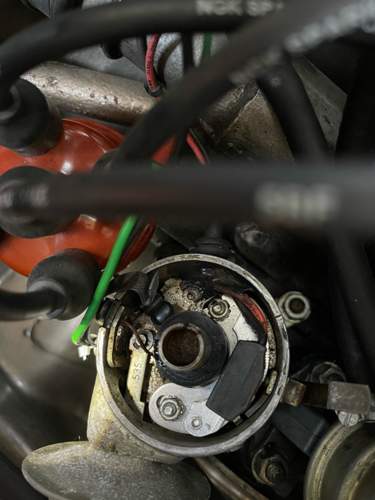

Heute mal zwischen „Tür und Angel“ die Verteilerkappe runtergemacht.
Also was da bei mir verbaut ist ist ein Ignitor.
Somit scheidet der Kontakt aus.
Was mir aufgefallen ist, als ich den Läufer abgezogen habe habe ich die Verteilerwelle schon ein gutes Stück mit nach oben ziehen können.
Ist das normal?
Kappe und Läufer sehen aus wie neu (sind sie ja auch mit etwa 3000km)
Nun Ja, Du schraubst Dein 2023 Update auf einen Verteiler (>50 Jahre?) - klar gibt es da Axialspiel...
Soll nicht überheblich klingen, ist mir selbst passiert: Kurzstrecke - alles ok, Autobahn im Winter - alles ok, Autobahn im August - ich blieb liegen und bis ich mal den Fehler gefunden habe :-(
Soll heißen: Auch der Verteiler, auf den irgendein "Update" geschraubt wird, muss vorher ok sein - man kann sie ja überholen (lassen) und bitte keine China-Teile für 50€ von ebay als Alternative...
Hallo Fangopackung 2, nicht das wir uns falsch verstehen. Ich hab das nicht verbaut, ich habe das Auto vor mehreren Jahren so gekauft.
Und da ich wusste da ist was elektronisches nachgerüstet hab ich mich, ehrlich gesagt, nie drum gekümmert…. 🙄
Und jetzt habe ich eben einen unrunden Leerlauf und mache mich über den Winter so langsam an die Suche nach dem Grund.
Der Leerlauf war noch nie perfekt, aber durch aus akzeptabel.
Aber meine Frage steht noch auf: ist das Spiel jetzt normal oder nicht. Ich kann das auch gerne mal in mm ausmessen.

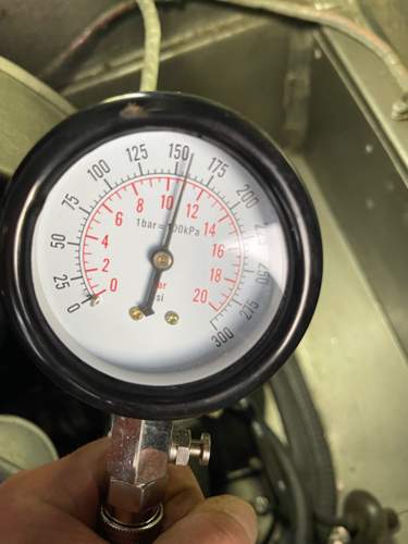

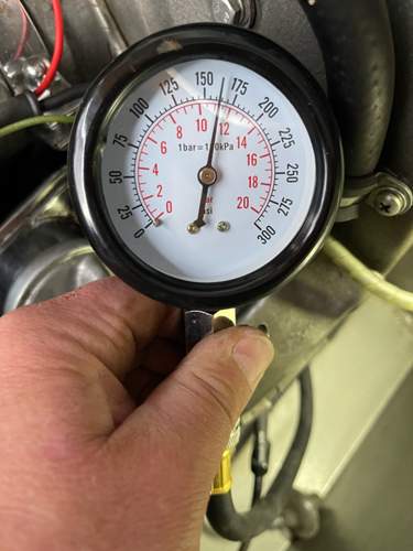

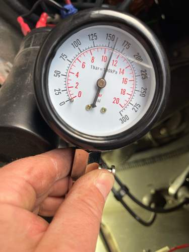

Dann hab ich mal Kompression gemessen.
Zwar nur mit einem BGS Prüfer, aber ich denke das geht voll iO.
