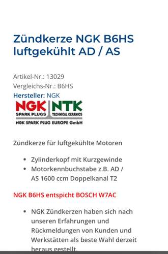

Bin gerade auf der Suche nach neuen Kerzen.
Verbaut hatte ich NGK B5HS.
Ist ein stinknormaler AD.
Jetzt finde ich B6HS aber auch B4ES für den AD Motor.
Was ist jetzt die Richtige?
Auf dem Bild steht es ja schön, die B6HS entsprechen den W7AC. Die aber sind im Serien-AD nicht optimal. Dort findet man W8AC von Bosch oder alternativ B5HS von NGK.
Und die B4ES passen wohl auch eher in andere Motoren.
Super.
Dann werde ich mal die Bosch bestellen (wurde oben von einem Japangegner. ;) empfohlen)
