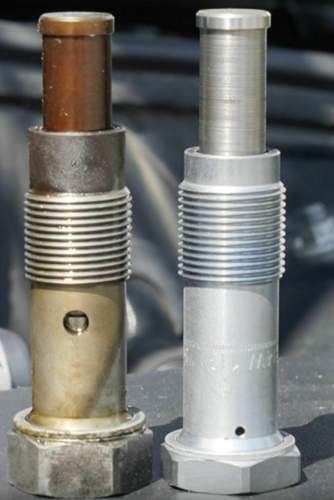

Nein, da darf kein Spiel sein......
Die Feder im Kettenspanner leiert nicht durch die km aus, sondern mit der Zeit.
Das ist meiner Meinung nach die Wurzel aller Kettenprobleme beim N42.......
Erst hat der Kettenspanner keine Kraft mehr, dadurch hat die Steuerkette etwas Spiel, fängt dann an zu schlackern und längt sich dadurch. Am Ende ist die Steuerkette so locker, das sie die Gleitschiene zerschlägt und dann am Kettenrad überspringt.........

Mir fehlt wohl doch das handwerkliche Geschick.
Raus drehen lies sich der Kettenspanner ohne Probleme. Nur am Reindrehen des Neuen bin ich bisher gescheitert.
Der neue Spanner hat dtl. mehr Druck, sodaß das Gewinde nur bei gleichzeitigem erheblichen Drücken packt.
Leider schaffe ich es nicht gleichzeitig so stark zu drücken und auch noch zu drehen. Ich finde auch keine Möglichkeit, Druck dagegen aufzubauen.
Hat jemand eine schnelle Lösung dafür, ist ziemlich ätzend.
Danke!
Setz nur die Nuß drauf, dann kommst Du mit zwei Händen dran.
mit der Nuss kann man aber ja keinen Druck ausüben
ich muss ja mit einer Hand drücken und mit der anderen drehen
Habs geschafft, die Nuß war die Lösung, war ziemlich ätzend, aber jetzt ist er drin. Ganz herzlichen Dank für den Tip

Bei mir war der Druck kein Problem. Easy mit der Hand reindrücken und kurz drehen bis das Gewinde greift 🙂
Vielleicht hast ja eine falsche Version des Spanners ;P
Und halt uns wegen der ÖGD auf dem laufenden, würde mich interessieren, weil scheint doch bisschen mehr Arbeit zu sein ^^
der neue Spanner ist schon stärker, aber das soll ja auch gerade die Verbesserung dabei sein.
Ja, habe aber auch den neuen Spanner verbaut und empfand es als kein Problem. Daher die Frage, ob hier auch der richtige verbaut wurde oder vielleicht wieder ein älterer 🙂
Hast alten und neuen verglichen 😉?
Oder ich bin einfach stark xD
oder du hast den falschen :-)
Spanner
ich hab den extra starken genommen ;-)
