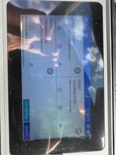

mein E46 mit dem N46-Motor hat jetzt rund 160.000 km runter. Im Leerlauf ist ein Geräusch zu hören, was ich nicht genau zuordnen kann nicht extrem laut, aber hörbar.
Jetzt bin ich unsicher:
  • Ist das ein normales Geräusch beim N46?
  • Oder deutet das schon auf eine gelängte Steuerkette hin?
  • Reicht evtl. auch nur ein neuer Kettenspanner?
Würde mich freuen, wenn jemand mit Erfahrung was dazu sagen kann. Möchte ungern vorschnell die Steuerkette tauschen lassen, wenn’s nicht nötig ist – aber natürlich auch nichts riskieren.
(Im Fehlerspeicher war erstmal nichts zu erkennen)

kannst du uns verraten was du damals gezahlt hast.Das Video lade ich gerne nochmal von meinem Handy aus hoch vlt geht es dann sowie ein Bild vom Fehlerspeicher da beim erneuten auslesen einen Eintrag hatte vlt ist der ja ein Hinweis.
Fehlerspeicher
