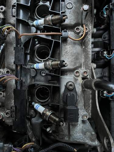

Hier das kerzenbild. Kann man genug erkennen? Hab sonst noch Nahaufnahmen. ??
31249478-a9ad-4378-946d-0dc485715c29
Die obere Kerze sieht verfärbt aus. Das könnten Ablagerungen durch verbranntes Öl sein. Sieht auch danach aus, dass es der 1. Zylinder ist, der bei der Revision auf OT steht d.h. die Laufbahn sieht man dann nicht.

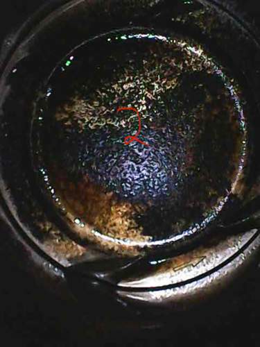

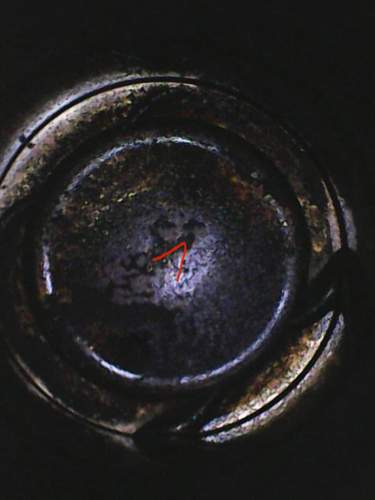

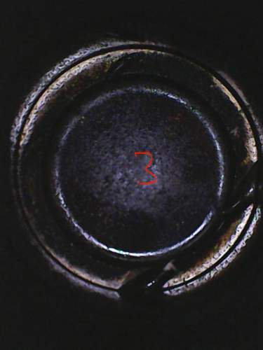

Moin. Ich habe heute mal auf die Kolben geschaut.
Eure Meinung zu den Bildern bitte.
Zyl1
Zyl2
Zyl3

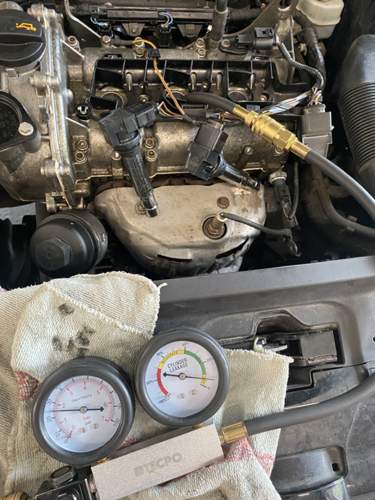

Zusätzlich eine Druckverlustprüfung.
Alle super! Auch der feuchte zweite Zylinder.
Das versteh ich nicht. Wo bleibt das Öl???
Wobei ich heute keinen Ölverbrauch bei 20gefahrenen vollgaskilometern feststellen konnte.
Ich habe jetzt ein 10W40 Öl drauf. Vielleicht morgen mal eine längere Strecke fahren.
Drucktest zyl2
