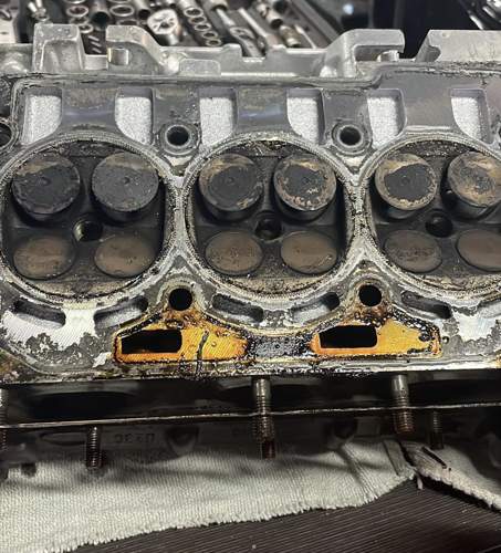

Ich hoffe ihr könnt mir bei der Fehlererkennung helfen.
Polo Bj. 2013 1,2l 60 PS. Ca 120tkm. Steuerkette soll gemacht worden sein bei ca 100tkm
Der Polo meiner Frau wurde abgestellt und sprang dann nicht wieder an. Anlasser dreht aber es klingt als wenn keine Kompression da ist.
Links am Motor läuft der Riemen normal.
Sensor oben am ventildeckel herausgebaut (nockenwellensensor?) Nockenwelle dreht beim anlassen.
Ich habe mal den Schlauch vom Luftfilterkasten abgenommen und die Hand davorgehalten. Da saugt garnichts beim startversuch. Ist das normal?
Hat jemand eine Idee was da passiert sein kann?

Ein Mann mit Ahnung einer freien Werkstatt hat sich meinem Polo angenommen und festgestellt das der vorherige Schrauber eine Schraube oder Kontermutter nich richtig angezogen hatte.
Somit ist die Kette übergesprungen und die Kolben haben 6 Ventile vermöbelt. :-(
Ich habe den Polo seid einem Jahr und ein paar Tagen, also Pech gehabt. Wäre eh schwer geworden den Schaden zu reklamieren, oder?
20tausend Kilometer hat es gehalten und dann soll sich die Schraube gelockert haben? Wie sehen die Kettenschienen aus? Nach 1 Jahr müssten die noch wie neu aussehen. Und man müsste auch sehen, ob da tatsächlich schon mal jemand dran war oder nicht (Kettenlängung).
Fragwürdige Geschichte. Naja, hilft jetzt alles nichts mehr.
Austauschmotor oder halt reparieren, weiß nicht was preislich sinnvoller ist.
Moin. Kleines Update.
Der Motor ist repariert, Ventile erneuert, Steuerkette getauscht.
Jetzt, eine Woche und 350km später muss ich leider feststellen das er sich in dieser Zeit 1 ganzen Liter 5w30 gegönnt hat. ??
Was ist denn jetzt noch???
Schaftdichtungen sollen neu gekommen sein!
Kolben gestaucht und Ringe verklemmt?
Ich bin kein Experte, sonst hätt ich’s selber gemacht!! (Hätt ich’s Mann selber gemacht….)
Habt ihr ne Idee was den Ölverbrauch zu Ursache haben könnte?

Ich habe schon wieder auf Max aufgefüllt und drei Tage später wieder auf die Hälfte am Peilstab runter.
Der Motor ist trocken keine Leckage zu sehen.
Es sollen 6 Ventile krumm gewesen sein. Die schaftdichtungen dieser sollen mit erneuert worden sein.
Auf dem Bild der Kopf vor der Reparatur. Also ausgebrochen ist da nix aus den Ventilen. Kann ein Kolben davon gestaucht werden Sodas die Ringe Klemmen?

Wenn die Ventile krumm sind haben sie definitiv Kontakt mit den Kolben gehabt. Selbstverständlich können dabei die Kolben beschädigt werden. Das sollte man aber an den Kolben sehen können.
