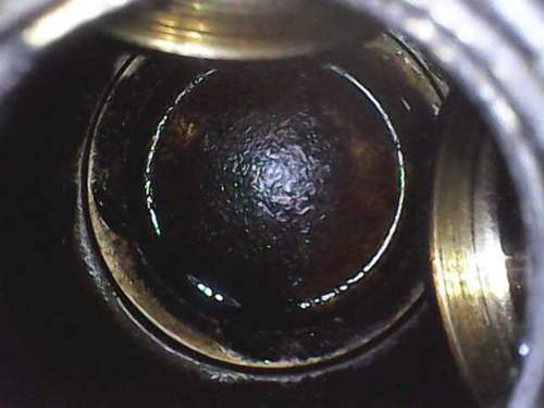

Tja deine Bilder sagen was anderes wie deine Worte ! Zylinder 2 ist sogar noch feucht.
Druckverlusttest zeigt aber halt keine Verluste.
Können die Kolbenringe von oben dicht halten und das Öl von unten durchlassen?

Mach Mal von den Ventilen paar Bilder !
Also die Kamera nicht an die Kolben halten sondern an die Ventile!
Ventile ist schwierig. Der Spiegel der bei der Kamera dabei ist taugt nicht. Was soll dir das zeigen? Da waren 1,7Bar drauf
@EffisPolo schrieb am 17. Juli 2023 um 16:39:48 Uhr:
Das zeigt daß die Kolbenringe dicht sind ! Das Öl liegt auf den Kolben! Also muss von oben jede Menge runterkommen!
Ich sage dir nicht Ventile undicht sondern Ventilschaftdichtungen !
Vielleicht wurden die beim reinsetzen bzw einschleifen der Ventile beschädigt.
Ah ok!
Ich versuch mal Bilder zu machen.
Also die Ventile die von oben feucht sind, da sind die schaftdichtungen platt!

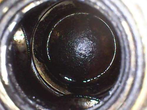

Moin
Die Ventile sehen alle gleich aus.
Einlass ölig aber sauber
Auslass ölig und verkokt
Nach einer 10km Fahrt konnte man das Öl in Tropfen runterlaufen sehen.
Leider kann ich hier keine Videos hochladen, da kann man das sehen.
Noch einmal die Frage.
Wenn bei der Druckverlustprüfung kein Verlust da ist, dann kann das Öl doch nicht von unten kommen, oder?
Image-2023-07-18-13-09-35
Image-2023-07-18-13-09-52
@EffisPolo schrieb am 18. Juli 2023 um 13:54:56 Uhr:
Nein.
Es ist sicher so wie schon mehrfach geschrieben, die Ventilschaftdichtungen sind im A...!
Das merkt man aber bei einer Druckverlustprüfung nicht, da die Ventile zum Einlass und Auslass sauber abdichten.

Tja dann ist es klar was ist , das habe ich dir oben auch noch Mal gesagt.
Also wurde da gepfuscht 🙁
Ich empfehle dir es zu reklamieren!
Ich hatte nur kurz mit der Werkstatt telefoniert. Der meinte das kann nicht sein das soo viel Öl über die Schaftdichtungen verschwindet. Es sollen die Abstreifringe schuld sein…
Da alle Zylinder im Öl schwimmen müssten ja mindestens ein oder zwei Schaftdichtungen von jedem Zylinder defekt sein. …
