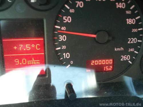

Mein 2,4er ht jetzt die 200 000 geknackt und alles is gut. Der 2,4er is eigentlich der unkomplizierteste Motor im A6.
Img-20140214-wa0007
Kann ich nur bestätigen ......... meiner hat jetzt 163000 auf der Uhr.
Hab ihn selbst jetzt über 100000 gefahren und noch nie größere Probleme gehabt ....
klar mal ein Schlauch hier und öfter mal die leidigen Antriebswellenmanschetten,
aber im Grunde keine großen Sachen.
Was natürlich nicht ausschließt das andere das selbe Glück haben, und wenn ich von den
Problemen des TE lese dann würde ich auch überlegen das Auto abzugeben.
