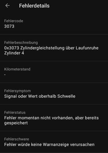

ich habe seit etwa 2 wochen Probleme beim Start des Wagens (318i - Facelift - N43 -143 Ps)
Wenn er eine Nacht gestanden hat, passiert es oft, dass er erst etwa 5 Sekunden orgelt. Anschließend startet er dann und läuft soweit normal.
Auch wenn er warm ist, springt er sofort normal an.
Ich bin anfangs davon ausgegangen, dass es ein Batterieproblem ist, da diese unter 12v abgegeben hat. Jetzt ist allerdings eine neue Batterie drin, gibt 13,8V ab, das Startproblem besteht weiterhin.
Bimmerlink gibt den Fehlercode 3073 wie auch im Anhang erkennbar ist aus.
Hatte jemand ähnliche Erfahrungen oder eine Idee?
Dankeschön 😊
Bild #211605039

ich weiss es nicht und kann nur schätzen
Evtl ist einfach der Anlasser verschlissen oder eine Verbindung dazu.
Sonst könnte ich mir noch ein Problem an der Kraftstoffpumpe vorstellen
Hallo, ich könnte mir vielleicht vorstellen das die Benzinleitung nicht richtig dicht ist oder wenn es ein Rücklaufventil gibt das defekt ist und somit bei längerer stand Zeit der Kraftstoff zurück in den Tank läuft, wenn das so ist dauert es etwas bis der Kraftstoff wieder vorne ankommt und wenn der Motor mal gelaufen ist und der Kraftstoff am Motor ist springt der Wagen auch normal an.
Das wäre meine Vermutung zu dem Problem.
ein tropfender Injektor wär mir auch noch eingefallen. wenn Der lange Zeit über tropft wird der Zylinder geflutet und er springt nd an
