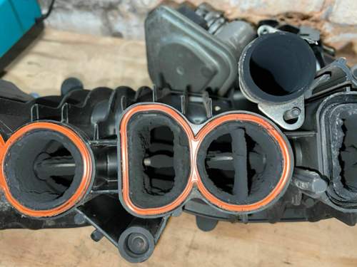

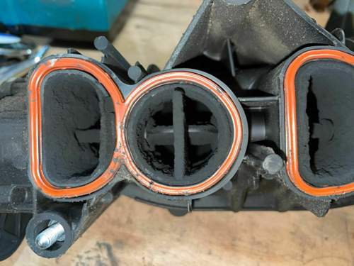

Kann auch gut an einer verkokten Ansaugbrücke und Einlasskanäle liegen. Wenn diese bisher nicht gereinigt wurden, liegt es sehr wahrscheinlich daran bei der Laufleistung
So kam ich zu folgender Erkenntnis.
Könnte man mal reinigen. Drallklappen sind ebenfalls ausgeschlagen.
Ordentlich Reinigen und dann sollte es keine Ruckler mehr geben. Falls doch: Glühkerzen + Steuergerät.

Also Dieseladditiv von liquid Molly wurde verwendet da wurde es ein wenig besser.
Aktuell bin ich bei
Defekten ölabscheider inkl Leitung

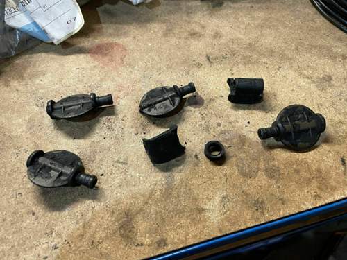

Ausgeschlagenen Drallklappen + Ein Abgerissener Bolzen von der Ansaugbrücke.
Defekter AGR Kühler (Bypassklappe fest)
Passt das eigentlich so an Drallklappen Kram was ich aus der Brücke herausgefischt habe ?
Halter von der Stange sind noch in der Brücke aber bombenfest.

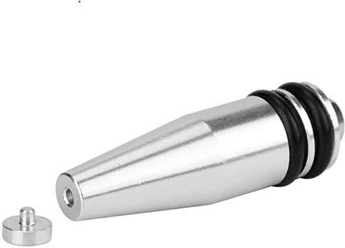

@Mav257 => Dein Foto zeigt genau die Teile, die auch beim E91 N47 rauskamen. Wenn die Stange noch drin ist und fest sitzt, solltest du kein Problem mit der Abdichtung Richtung Stellmotor haben. Die Welle lässt sich auch komplett entfernen, dabei fallen die Drallklappen innen runter, aber dann hat man das Thema der Abdichtung des Durchgangs zum Stellmotor. Es gibt kegelförmige Blindstopfen dafür, istnur die Frage, ob die dicht halten.
