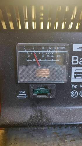

Soll ich mal probieren ob ich ihn mit angeschlossenem Ladegerät an der Batterie anstarte? Oder reißts mir da dann alle Sicherungen raus? Ladegerät hat Minimaleinstellung glaub 9A.
Oder Batterie ein paar Stunden laden?

Ich würde während dem Starten kein Ladegerät angeschlossen lassen.
Ich lade dir Batterie jetzt einfach mal ein paar Stunden mit 9A bzw angezeigt werden 6A.
Batterie hat 12.97 Volt beim Laden.
Sollten um 13,8 Volt werden wenn sie voll wird/ist.
Zum laden mußt du die Batt aber nicht ausbauen.Geht auch wenn sie angeschlossen ist im Bug
