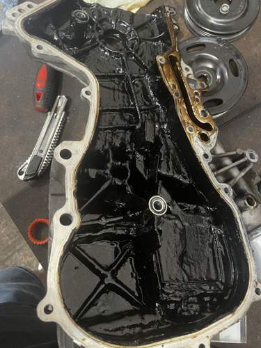

Habe heute meinen Golf mit einem Starken Klappern aus dem Ventildeckel in eine Werkstatt gebracht. War eben nochmal da um mir den Schaden anzugucken.
Der Motor ist komplett verschlammt. Die Ventile, die hydros und die Hochdruckpumpe waren komplett trocken. Die Ventile waren sogar schon verfärbt. Der Turbo hat noch Öl gekriegt, hat aber auch schon minimal spiel. Der Meister bot mir an die Ventile, die hydros, die Steuerkette und die Hochdruckpumpe zu erneuern, und den Motor komplett mit Druckluft und Bremsenreiniger zu reinigen. Kostenpunkt ca. 1500-1800€ ohne Garantie, da er nicht weiß ob alle Ölkanäle wieder 100% frei werden. Meint ihr das lohnt sich noch ? Kriegt man die Kanäle wieder so frei dass der Motor wieder überall genug Öl kriegt ?
Als Alternative bot er mir eine Austauschmaschine an. Eine gute kriegt er nach seiner Aussage für ca. 1800€.
Dazu würde er noch 1000€ für den Einbau nehmen.
Auf dem Bild ist die Abdeckung der Steuerkette, auf der man die verschlammung gut sehen kann. Der Ventildeckel wird morgen abgenommen um zu gucken ob die Nockenwellen auch neu müssen.

Meines Erachtens passen die angezeigten Bilder nicht zu einem Motor oder ein anderer Fehler liegt vor, dies hat nichts mit Ölwechselintervallen u. ä. zu tun. - Aber ich lass mich belehren...............

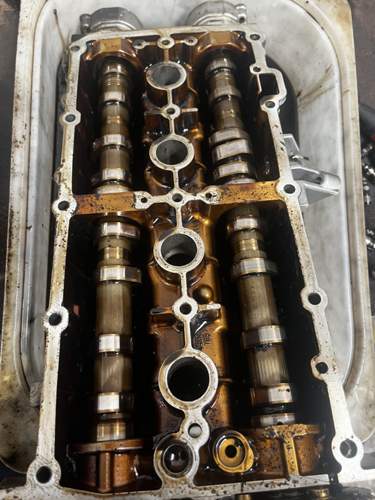

Auf den Bildern mit den Nockenwellen ist ersichtlich, das der Motor mit Ölkohle voll sitzt. Diese ganzen kleinen schwarzen Krümel. Um das raus zu bekommen, muss definitiv auch die Ölwanne runter.
Macht man die Ölwanne nach der Spülung nicht nochmal runter, ist davon auszugehen, dass das Sieb der Ölpumpe nachher mit Kohle zu sitzt und der Motor am mangelnden Öldruck stirbt.

Die Nockenwellen sehen zum Glück noch gut aus, sodass der Meister zuversichtlich ist ihn wieder zum laufen zu kriegen. Er will den Motor 1 mal mit Diesel laufen lassen weil Diesel nach seiner Aussage eine gute Reinigungskraft hat. Insgesamt wird es wohl 1700€ kosten

Weiß auch nicht ob die gezeigten Bilder vom gleichen Motor sind .
Die Bilder stammen alle vom gleichen Motor.Ich nehme an dass der Mechaniker da schon einmal vorgereinigt hat und man deswegen keinen so heftigen ölschlamm mehr sieht. Habe mich jetzt für den Versuch entschieden den Motor noch zu retten, da ich stand gestern morgen eh schon bei Arbeitskosten von ca. 400€ war. Hoffen wir mal dass alles gut geht und der Motor noch 50.000 hält. Die nächsten Ölwechselintervalle werden auf jeden Fall auf 5000km verkürzt.
Ich hoffe da kommt die Werkstatt von selbst drauf. Ist ja nur logisch dass wenn die oben alles spülen, der rotz anschließend in der Ölwanne liegt
