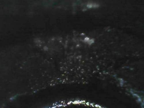

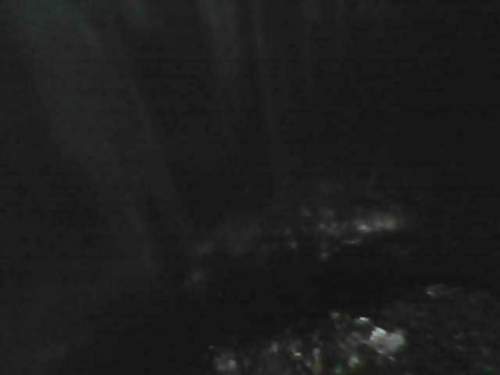

@joop11 mittlerweile hat der gute leider einen Motorschaden erlitten, warum genau weiß ich noch nicht. Jedenfalls sind Zylinder 5 & 6 zu heiß geworden.
+2
Das Chiptuning ist wohl die Basis dafür.
bei vielen gechipten 35d's geht die abgastemperatur weit über 800 grad was natürlich tödlich ist.
