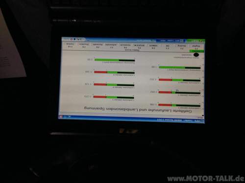

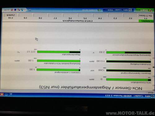

Ein paar Screenshots unmittelbar nach dem Kaltstart (jeweils 1x ohne Gasgeben, 1x mit Gasstoß im Leerlauf auf 2-3000 U/min):
+3
Ein paar Screenshots, nachdem der Motor schon etwas ruhiger lief (nach ca 1min), auch wieder jeweils 1x Standgas und 1x Gasstoß:
Und dann noch, nachdem der Motor ein paar Minuten im Stand gelaufen ist und keine spürbare Laufunruhe mehr hatte:
Oh sorry.. keine Ahnung, warum die Fotos kopfüber angezeigt werden, bei mir am PC werden sie richtig rum angezeigt?!

Zylinder 1 und 3 sind sind Grenzwertig. Ja entziffern ist kopfüber nicht so toll, kannst auch die Screenshot Funktion nutzen dann würde man es besser sehen.
Ich würde jetzt auf jedenfall mal den Injektoren mengenabgleich anschauen ggf. Korrigieren. Im FS stehen sowohl wie Zündausetzer und NOX Sensor drin.
Der Nox Sensor war bei mir auch mal drin in Verwindung mit zündaussetzer, tauschen der Zündspulen beseitigten den Fehler.

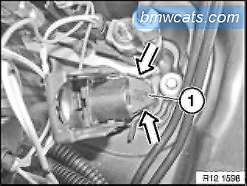

Um sich die Zündspulen anzuschauen muss die Motorabdeckung runter.
Motorabdeckung entfernen.
Entfernen Sie die schalldichten Gehäuse (1) Bewegung nach oben.
Hinweis:
Bild und eine Beschreibung für die beste Sichtbarkeit gegeben ohne die Verkabelung und Tiefgang.
Zündspulen.
Entriegeln Sie und trennen Sie das Connector (1), (2) die Zündspule.
Entfernen Sie die Spule (2) Zündung Bewegung nach oben.
Diese Sequenz ist gültig für alle Spulen.
Bei der Installation:
Überprüfen Sie die Position der Zündspule Gummi Dichtung (1).
Schließen Sie den Anschluss (1) an der Spule, wenn den Stamm (2) Falten.
Schließen Sie sanft Klammer (2) in die Richtung des Pfeils.
Die Sperre sollte ohne allzu großen Aufwand zu fixieren.
