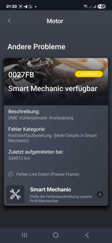

Hallo habe ein Problem mit meinem bmw e60 530i (glaube m54) 231ps
Wenn er kalt ist habe ich während der Fahrt drehzahl Schwankungen zwischen 1300-1800 Umdrehungen
Er schwankt den immer ca. 300 Umdrehungen hoch und runter (bei konstanter Gas Stellung) wenn man Gas gibt oder runter geh vom Gas ist es weg.
Im stand läuft er ohne Probleme
Und sobald er warm wird geht es auch weg.
Hat jemand schonmal so ein Problem gehabt und kann mir Erfahrungen geben oder was Ursachen dafür sein könnten
Mfg Chris

Fehlercodes? Ohne auslesen kommt man nicht weit und irgendwas wird er hinterlegen. Ansonsten könnte es sehr viel sein und dann hast den halben Motor getauscht bis man nem Fehler findet.
Glaube das haben alle, bau alle 6 bis 8 Monate die einspritzdüsen raus, neue zündkerzen bzw reinige alles im ultraschallgerät sowie die 2 Nockenwellensensor dann läuft er wieder viel besser. Alles andere bringt nichts. Oder die disa Klappe ist defekt, ist mir auch vor paar Monaten passiert das die Klappe lose darin lag.
Das war der einzige fehler im Motor Speicher
Screenshot-20250805-013042-carly
