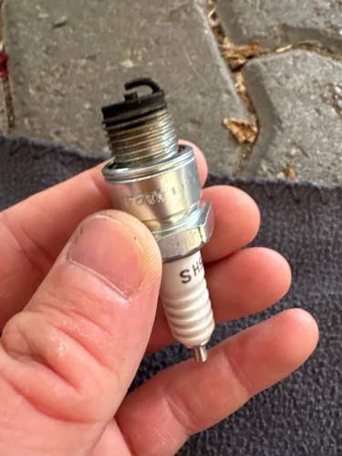

Wenn's mit der alten funkt, oder an den Fingern kribbelt, weißt Du, daß die neue Kerze hinüber ist. :D
Leider funkt die alte (auch ziemlich neue) und die ganz neue nicht.
Ich halte die angesteckte Zündkerze mit der Bogen vorne an ein Motorteil und jemand startet. Dann muss es doch Funken?! Tut es nicht.

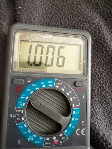

Warum gehst Du nicht auf die (Widerstands-) Messung an den Kerzensteckern ein? Was soll sinn- und planloses Teiletauschen bringen?
Das teste ich jetzt.
Hab es außer Betracht gelassen weil es drei auf einmal sind.
Du meinst die Kabel auf Durchgang prüfen. Richtig?
Getestet
Das ist das Kabel des vorhin getesteten Kerze.
Schaut das so gut aus?

@Chriss009 schrieb am 27. August 2023 um 17:22:47 Uhr:
KERZENSTECKER! Die können durchknallen! Der korrekte Widerstandswert ist normalerweise eingeprägt!
Die Hochspannung kann gelegentlich durchschießen, auch wenn er tot ist. Dann gibts Aussetzer bis hin zum Ausfall. Wenn Du mißt, hast Du 0 Durchgang...

Ich habe gemessen wie auf dem Bild zu sehen. Kerzenkabel ausgebaut und eine Widerstandsmessung durchgeführt.
Kam der Wert 1.006 raus.
