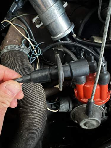

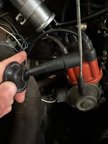

Du sollst nur den Widerstand der KERZENSTECKER messen! Einfach von den Kabeln abschrauben. So weit ich mich erinnere, wären da 4 kOhm angesagt...
Ich habe es nicht geschafft die Stecker abzuschrauben. Geht das bei jedem Kabel? Ich habe Bosch Silone-Copper verbaut.
foto!
@murkspitter schrieb am 27. August 2023 um 19:24:45 Uhr:
foto!
Vom Kabel?
.jpg
foto!
Was sagst nun dazu? Sind nicht zum schrauben wie es aussieht.
scheinbar nicht.
@murkspitter schrieb am 27. August 2023 um 20:06:57 Uhr:
scheinbar nicht.
Doof.
