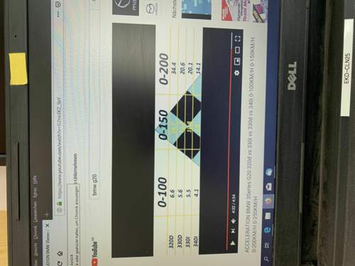

Wie man auf dem Bild gut sehen kann, der 330d ist bis 100km/h nur eine Sekunde schneller, bis 140 km/h schon 3 Sekunden und bis 200 km/h 14 Sekunden !

Der 330d geht schlechter als der 30i? Das kann ich mir aber kaum vorstellen, vorallem nach den bisherigen berichten hier im Forum das dieser doch gut im Futter steht
Zum Screenshot mit den Beschleunigungszeiten hab ich mal das Video auf Youtube gefunden.
BMW gibt den 330d ja schon auf 0-100 schneller an, als den 330i. Beim F30 lag der Vorsprung des 330d schon > 1 Sec. bei bereits 180 km/h (Mittel aus allen 330i und 330d F30 Tests).
Ist ein Video, das verschiedene Tachovideos (mit verschiedenen Beladungen, Gefälle, Steigung, Temperaturen, etc.) auf Youtube nachstoppt und vergleicht wirklich aussagekräftig?
Aber natürlich zeigt sich in etwa der ungleich höhere Vorsprung eines 330(i/d) zum 320d bei der Autobahnbeschleunigung bis 200 (im Vergleich zu 0-100).
In den AMS Testberichten gibt es 14 sek Unterschied 0-200 kmh: 330i (G20) 24,4 sek, 320d (G20) 38,3 sek. Und in Beschleunigung 60-100 kmh 330i 3,1 sek und 320d 4,1 sek - das ist schon wichtig...
Leider gibt es die Testwerte für den 330 d nicht zu finden...
