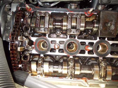

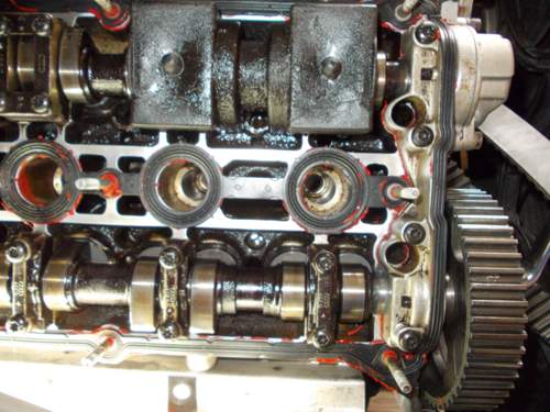

Ohne ein Bild vom Schaden und weiteren Infos zum Motor wird Dir wohl niemand helfen können. Wie genau lief denn die Montage und dann die Inbetriebnahme ab?
Hab nach dem Werkstatthandbuch gearbeitet,genau nach Plan. Also Kolben drehen, Nockenwellen nein-fest.
Hab jetzt eine Weil draufgeschaut, wurde nicht besser. Ich mach gleich ein Bild
Das sind mal die Bilder. Was mich etwas stutzig macht, irgenwie kein Öl zu sehen. Mangelnder Öldruck wurde nicht angezeigt,Ölstand vor dem starten geprüft.
Vor dem starten wurde Motor leer mehrmals gedreht.

Warum wurden denn die Hydros getauscht? Verschleiß oder Geräusche? Ich denke das wird wohl nochmal auseinander müssen.
Hab das Auto schon ein paar Jahre und immer wieder klappern die Stössel vor sich hin und nun hab ich frei und hab so ein paar Dichtungen erneuert weil die Straße vor unserer Wohnung aussieht wie Bäh und ich nicht warten wollte bis mich ein Umweltaktivist zum Mond knallt.
Und so habe ich die Stössel halt gleich mitgemacht.
Also, Lager hat sich ganz vorne am Zahnriemenrad gefressen und nun muss ich wohl irgendwo einen Zylinderkopf herbekommen und jetzt hab ich davon wenig Ahnung.
