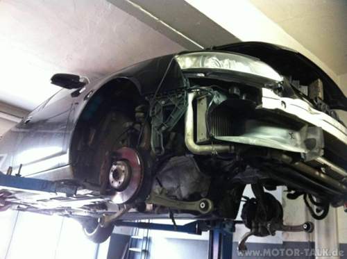

Eigene Fotos vom Schaden konnte ich nicht machen, aber eins von der Werkstatt habe ich mal hochgeladen. Die Diagnose lautete Wassereinbruch im ersten Zylinder. Gesehen habe ich nur den noch vollständigen Motor, in Höhe der Zylinderkopfdichtung war eine regelrechte Erosion zu erkennen, aus der dann das Wasser austrat - in die Gegenrichtung allerdings auch. Im Vergleich zur linken Seite ist es rechts deutlich schwarz.
Natürlich hatte ich das Zerlegen des Motors auch in Auftrag gegeben, immerhin brauchte man ja keine große Rücksicht mehr nehmen - ich wollte einfach mal sehen, wie es innen so aussieht. Als ich das nächste Mal in der Werkstatt war, um mir das Ergebnis anzuschauen, war der Motor auf wundersame Weise und aus unerklärlichen Gründen ohne Zerlegen bereits zu Audi abtransportiert ...
Nun gut - hab jetzt einen ATM oder neuen Block - hängt wohl von der Verfügbarkeit bei Audi ab, sagte man mir. Alle Innenteile sind neu, also auch die Injektoren. Die Anbauteile sind vom alten Aggregat.

Dass der Motor so direkt zu Audi geht, ist völlig normal. Es handelt sich um einen Austauschmotor, da heißt, der alte geht zurück und wird ggf. instand gesetzt. Außerdem will Audi natürlich die Ursache noch näher untersuchen und da ist es wenig hilfreich, wenn eine paar Neugierige schon mal alles zerlegt haben :-)
Gleiche Situation bei Garantieabwicklungen mit dem Hersteller. Defektes Teil geht (wenn von Audi gewünscht - Regelfall bei seltenen Defekten teurer Bauteile) direkt zurück und wird untersucht. Falls sich ungerechtfertigte Inanspruchnahme der Garantie herausstellt, wird das Teil der Werkstatt in Rechnung gestellt.
