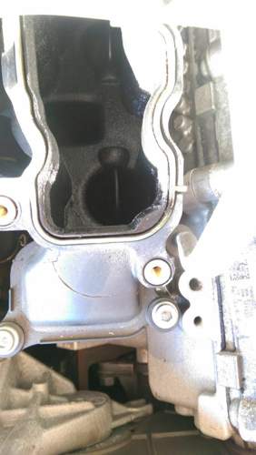

So ich habe heute einfach mal alles ausgebaut und gereinigt.
Allerdings habe ich eine größeren Ablagerungen festgestellt. (s. Bilder) - habe da teils schon gereinigt gehabt, war aber eher wenig was ich rausgeholt hab, eine minimale Schicht.
Ich habe auch seit geraumer Zeit einen erhöhten Spritverbrauch von meist >9,5l auf 100km.
Dachte es liegt an mehr Kurzstrecke, aber hab beim lesen auch öfter was erhöhten Verbrauch gelesen. (habe vorher meist so <8,5 gebraucht)

Hmm, achte mal bitte noch auf dein Motoröl. Kann es sein das es leicht mehr wird und heller wird??? Dein LMM mal getestet? Mach mal ne Logfahrt mit dem LMM.
Ja mein Ölstand ist über Max. (war auch schon in der Werkstatt, liegt wohl an viel Kurzstrecke) Deswegen ziehen wir die Inspektion etwas vor und stellen dann auf 15000km Festintervall um. Da über 30000 einfach zu viel Kraftstoff durch die Kurzstrecke in Diesel kommt.

Also wenn das Öl mehr wird, dann kommt das doch nicht von zuviel Kurzstrecke sondern von den Injektoren die kaputt sind. Das gleiche Problem hatte ich auch. Die Injektoren tropfen nach weil sie nicht mehr richtig schließen, der überschüssige Diesel kann nicht verbrannt werden und geht an den Abstreifern entlang in die Ölwanne. Lass als erstes deine Injektoren prüfen, das Öl darf auf keinen Fall mehr werden. Die CSV schaue ich mir nachher noch an, über Handy ist das schlecht mit CSV...
Also ich habe die Injektoren gestern mal ausgelesen.
Der schlechteste wert ist -26ms beim ersten Zylinder. Ansonsten liegen alle im Plus oder knapp unter 0.
Bei meinem BJ sollen die Injektoren ja auch schon verbessert sein?
