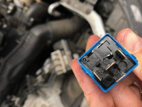

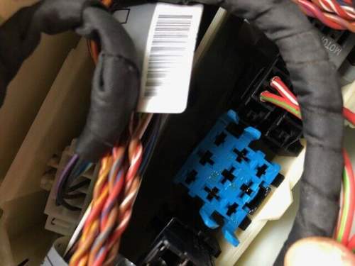

Moin zusammen,
muss mich leider wieder rückmelden. Mit der neuen LIMA bin ich fast 3-4tkm gefahren und dachte das Problem ist behoben. Letzte Woche dann wieder ohne Vorwarnung ging die Kiste bei Konstantfahrt Tempomat einfach aus. Ausrollen lassen und sprang dann sofort wieder an als wenn nichts wäre. Absolut keine FSP-Einträge.
Habt ihr eine Idee? Aufgrund Foren und Verdacht habe ich gestern das DDE Relais gewechselt. Es war ziemlich warm und ich habe "Tropfen" gefunden die "ölig" aussahen. Sah aus wie Kunsstoffausdünstungen aber ich habe keine Ahnung ob diese zu einem Kurzen oder Öffnen des Relais führen hätten können. Werde weiter beobachten aber ich glaube nicht, dass es daran lag.
