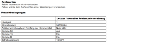

ich muss den Thread leider wieder hochholen. Heute ist mir zum zweiten Mal während der Fahrt einfach der Motor ausgegangen. Erste Mal ist ca. 300km her. Ich kann es gar nicht beschreiben. Bin auf der AB gefahren und ca. 160km/h langhingerollt. Da gab es einen leichten Ruck und zack nahm die Kiste kein Gas an und rollte einfach aus. Konnte zum Glück eine Abfahrt nehmen. Habe dann wie schon beim ersten Mal den Motor einfach neu gestartet und fuhr weitere 150km ohne Probleme. Es lief gerade ein Reg. ab oder war zu Ende.
FSP zeigte im DDE nix an. Ein SG zeigte Überspannung.

Bildschirmfoto-2018-12-29-um-13-50-01
Bildschirmfoto-2018-12-29-um-13-50-40
16,5V ist derbe viel
Ja keine Ahnung ob das so seine Richtigkeit hat. War heute nochmal ne Testrunde drehen und habe die Batteriespannung beobachtet. Der regelt immer so auf 14,5-14,8/9 V. Fand ich teilweise etwas viel aber keine Ahnung ob das ein Indiz ist.
Ich wollte vor der Testrunde die Batterie laden, da ich viel ausgelesen habe etc. und da fiel mir auf, dass das Ladegerät nicht loslegte, weil die Sapnnung passte. Normalerweise wenn ich das Ladegerät anstöpselte hat der immer! laden wollen. Das kam mir etwas spanisch vor!? Batterie selnst ist Varta erst 1 Jahr alt....
Bin noch unschlüssig was ich nun mache. Tips Ideen?
14.6 ist soll bei Batterie hinten.
Von daher okay
Lima kaputt
LIMA defekt. 14,4V eher sogar weniger als zu viel ist Normal. 16,5V ist Überspannung und dann regelt die DDE den Motor aus 😉

Wie sicher glaubt ihr zu sein? Müsste dann nicht noch mehr in Fehlerspeicher stehen?
Das sind leider undankbare Fehler... Ich suche auch noch nach einem Fehler bei meinem...
Naja also über 16V deutet ziemlich klar auf die Lima hin. Wer sonst wenn nicht der Regler der Lima soll für zu viel Spannung zuständig sein? Die Valeo kostet ca 240€ und ist in einer stunde drin.
