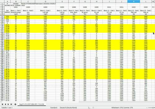

Anbei das Protokoll. Ausgegangen ist er leider dann erst, als ich aufgehört habe zu loggen. Dabei hat dann auch die Vorglüh-Spindel geblinkt und folgenden Fehler habe ich im Speicher:
1 Fehler gefunden:
004195 - Kraftstoffdruckregelung
P1063 - 003 - Regelgrenze unterschritten - Sporadisch

ich habe mal ein Bild aus dem CSV erstellt, falls das weiterhilft. Es fehlen unten nur paar Daten die nicht mehr drauf gepasst haben
Ashampoo-snap-sonntag-10-oktober-2021-14h3m36s-001-log-01-012-037-086-091-116-234-1-csv-schreibgesch-tzt-excel

Kannst Du mal die Zeile(n) nennen, wo es zum Wegfall des Vorschubs kam? Also siehe Bild...
Hattest Du dann noch immer im Gas gestanden?

Alle von dir markierten Zeilen, bei denen die Einspritzmenge auf 0 gegangen ist. Er hat sich immer wieder gefangen, als ich vom Gas runter gegangen bin. Dann habe ich es wieder probiert, bis er schlussendlich ausgegangen ist. Da hatte ich aber den Log schon gestoppt.
@fale9093 schrieb am 10. Oktober 2021 um 18:05:04 Uhr:
Lasse uns mal eine Situation rausgreifen... Zum Beispiel ab Zeile 32:
Der Raildruck liegt dort noch bei 1598 bar. Im nächsten Daten-Sample in Zeile 33 liegt der Raildruck nur noch bei 667 bar und dann in der Zeile 34 ist dann auch das Sollmoment (Spalte H) auf Null.
Frage: In dieser Situation hattest Du aber noch immer voll im Gas gestanden?
Wenn ja, dann greift hier die Software ein, denn alles wird weggenommen - Sollmoment, Einspritzung, Sollwert für Raildruck.
Das einzige, was mir hier auffällt ist, dass der tatsächliche Raildruck höher liegt, als der Sollwert des Raildrucks. In diesem Bereich (Drehzahl und Last) regelt ausschließlich das Dosierventil den Raildruck. Das Dosierventil ist in der HD-Pumpe eingebaut und steuert die Dieselmenge, die in die Hochdruckerzeugung einströmt.
Eventuell steuert das MSG hier dieses Dosierventil/Mengenregelventil (MWB 23.4) runter, aber der Raildruck bleibt dennoch zu hoch. Dann wird daraufhin hier über die Software eingegriffen.
Hat er...!
Das Gefühl des Eingreifens habe ich auch irgendwie. Ich werde mal eine Logfahrt mit kaltem Motor machen (denn da funktioniert es) und dann eine mit warmen und die entsprechenden Werte loggen. Ich hoffe, dann kannst du was feststellen und mir einen Tip geben.

Anbei mal ein Sammelsorium von Auswertungen, da ich immer nur 3 MW-Blöcke loggen konnte.
Er beschleunigt immer in die maximal mögliche Drehzahl und dann fängt er an zu stottern und die Drehzahl bricht ein. Wenn ich danach länger auf dem Gas bleibe geht er aus mit Vorglühspindel.
Wenn ich vom Gas runter gehe, fängt er sich manchmal wieder. Ansonsten hilft auf "N" stellen und dann wieder "D". Dann geht es meist wieder.
