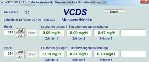

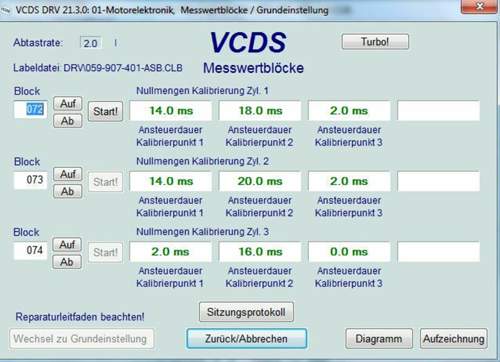

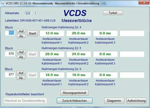

Wenn es ein V6 TDI ist, dann bitte gleich mal folgende MWB im Standgas auslesen und hier posten:
MWB 13, 14
MWB 72..77 (Motor darf hier auch aus sein 😉)

Soo, einen Schritt weiter bin ich schon. Anbei die Bilder der MW-Blöcke. Die Logfahrt werde ich heute im Laufe des Tages noch machen und einstellen.
Das Druckregelventil hatte ich schon mal auf Verdacht erneuert. Allerdings keine Besserung...
13
72
75
Die Werte sind alle eigentlich im Rahmen. Vermutlich wird der DPF wegen des vergleichbar hohen Aschewertes recht häufig eine Reg. anstoßen.
