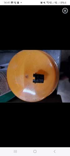

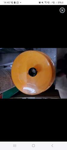

Das Teil auf dem Bild lag auf dem Boden. Ich dachte, es wäre von meinem Schwager, dessen Werkstatt ist es. Der ist aber 100 Prozent sicher, dass dem nicht so ist.
Um alles auszuschließen: Gehört das in den TSI, weiß jemand, was das ist? Ich hab sowas vorher noch nicht bewusst wahrgenommen.
