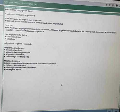

Ich versuche es mal in der Werkstatt mit dem DPF-Additiv.
195e2251-60de-4575-bd8e-b7ffd393609d
ja dem Fehlerspeicher nach ist das Additive leer
Richtig, oder Additiv System selbst ist defekt.
Aber da geht doch nicht der Motor aus. Weniger Leistung ok, oder habe ich gerade einen Denk Fehler.
das war nur auf den Fehlercode bezogen
Wenn das Additiv länger Zeit leer ist, ist der DPF voll, Gegendruck zu hoch, dann macht das PCM den Motor aus.
Meist laufen die Motoren dann im Stand relativ normal, nehmen aber kein Gas mehr an, und dann schaltet das PCM aus.
