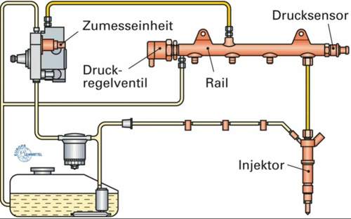

Prinzipiell sieht nen Common Rail Grundlegend aus wie auf dem Bild 😉
Schema
