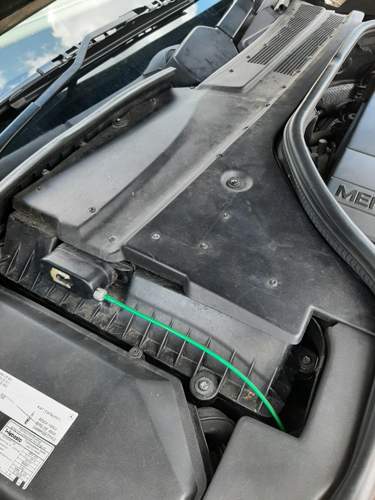

Ich habe die Stelle fotographiert
in / unter dem Kasten
quietschte und pfeifte es ganz jämmerlich = das Quietschen gehört da definitiv nicht hin
Ich kann leider nicht sagen, ob es aus dem Kasten kommt oder von da drunter oder wo genau (leider sind meine Ohren nicht mehr so gut...)

Das Quietschen / Pfeifen unter der schwarzen Abdeckung - darunter meine ich sitzen: Aktivkohlefilter und Innenraumgebläse. Der Aktivkohlefilter soll unangenehme Gerüche filtern, hast du die Klimaautomatik mit LCD Display?
Ich fahre als Beispiel immer durch Tunnel oder wenn vor mir ein älterer Diesel oder Benziner ohne Kat mit der Taste oberes Feld - weißer Pfeil - Filter - leerer Pfeil. So rieche ich den Gestank von außen nicht mehr.
Der Aktivkohlefilter ist mittlerweile wahrscheinlich nicht mehr lieferbar und sauteuer wenn mal angeboten (über 1.000 €).
Wahrscheinlich pfeift auch nur das Lager des Innenraumgebläses, etwas schmieren, dann sollte es weg sein.
Aber die beiden Bauteile haben keinen Einfluss auf den Motorlauf.

Wenn das dann das Ergebnis dieser Leidens-Odyssee sein würde, dann könnte am Ende vielleicht doch noch alles Gut werden. Klar, zum Vorfreuen noch zu viel Konjunktiv.
Und dann müsste man ehrlicherweise sagen: Würde man sowas als Drehbuch schreiben, würde jeder sagen, das ist viel zu unrealistisch, sowas passiert doch nicht im echten Leben.
Schaun mer mal. Ich halte Euch dazu weiter auf dem Laufenden.
Nun das erste Mal seit langer Zeit aber wieder optimistisch
