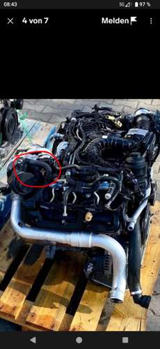

Moin,
kann mir evtl. einer sagen wo die KGE bei dem Motor sitzt?
Fahrzeug:
Audi A4 B9 Avant 3.0 TDI quattro Diesel 272 PS / 200 kW 2015 - 2018 CRTC
VG
Danke
3 Antworten
Diesen Schlauch zurück verfolgen.
1000025524
Danke für die Antwort,
das ist aber nur das Rohr, dann nehme ich an das die Einheit auf dem Deckel oder unter dem Deckel sitzt, konnte ich bis jetzt nicht wirklich erkennen, ist das richtig?
VG
Die Entlüftung ist in beiden Zylinderkopfhauben integriert. Von der Fahrerseite geht ein Rohr im Kettengehäusedeckel rüber zur Beifahrerseite und von dort mündet die Entlüftung beider Seiten per Schlauch im Ansaugflansch des Turbo.
