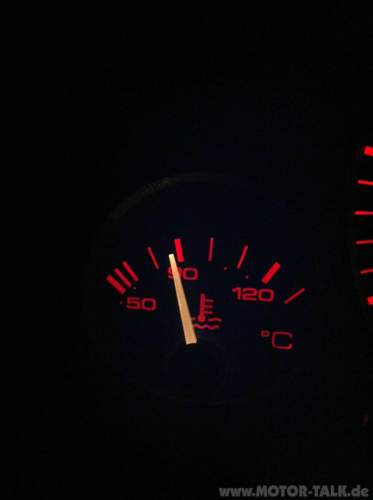

Bei meinem bleibt der immer da wo er auf dem Foto ist.Egal ob Winter oder Sommer
schnelle Autobahnfahrt oder Stadtverkehr.🙄
mfg.
Wassertemp
mfg.
Das ist auch gut so.

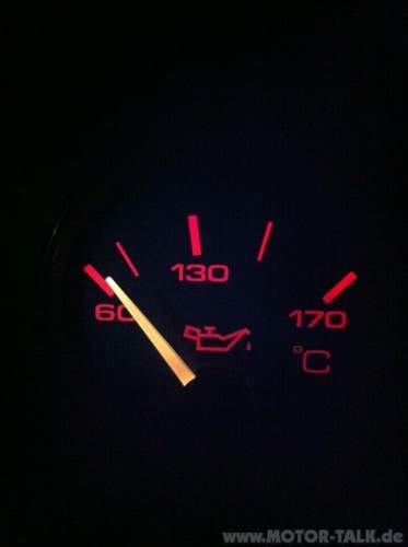

Das gleiche gilt auch fürs Öl.😁
mfg.
Oeltemperatur

Öltemp. ist beim V6 auch bissl höher durch den Wasser-Ölkühler... od. durch den Renneinsatz...😁
Gruß, Lars
Oeltemp-lausitzring

Also meiner geht auch bei Vollgas und hoher Außentemperatur nie über den 2 Strich hinweg.
Selbst bei Volladung des fahrzeugs und Bergfahrt im Sommer.
mfg.
