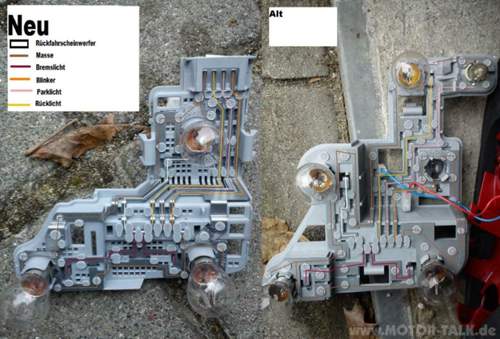

Mal zu euren Problemstellen: Bei einem "echten" Mopf leuchten beim Schlusslicht nur die Lichtleiter und sonst gar nichts. Das Bremslicht schaltet sich dazu.
Was ist da wohl passiert?
Ganz einfach: Beim Vormopf hängt der obere Schlusslichtbalken und der untere Schlusslichtbalken an verschiedenen Pins.
Gleichzeitig kann an dem Pin der unteren Kammer über das Steuergerät hochgetaktet werden, was dann das Bremslicht erzeugt.
Bei der "richtigen" Mopf sind Schlusslicht und Bremslicht nun nichtmehr auf dem gleichen Pin, da die Bremslichter ja jetzt nur noch "an" oder "aus" gehen müssen und nichtmehr das Schlusslicht mitbedienen...
Dass oben das Nebelschlusslicht (NSL) mitleuchtet ist auch kein gutes Zeichen, aber auch kein Wunder... Das Nebelschlusslicht war nämlich vor Mopf auch dort oben und leuchtet beim Schlusslicht immer auf Schlusslichtspannung mit. Wenn du jetzt das NSL aktivierst wird die Taktung angehoben und es leuchtet auf NSL-Helligkeit.

soooo...habe sie nun schweren herzens wieder demontiert. hier die versprochenen pics und sämtliche schaltsituationen.
grüße.

habe noch was interessantes. also schaltungstechnisch kann es an der rückleuchte selbst nicht liegen. ist nur eine sache der programmierung bzw einspeisung. alles einzeln versorgt.
Rlplatinen-neu-alt-farbig
