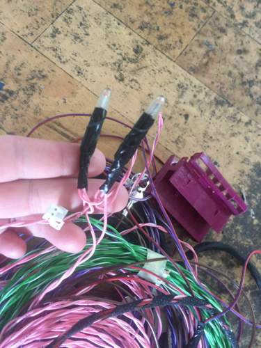

Tag 14
Heute ist endlich der lang ersehnte DTR Leitungssatz angekommen.
Dort ist für die 76,30 Euro alles dabei, d.h.
  • Stecker für den DTR Radarsensor
  • Stecker für Nahbereichssensoren vorne
  • Stecker für TWA Sensoren hinten
  • Stecker für Radar- und Videosteuergerät im Fußraum (inkl. CAN, E, H etc.)
Es gibt auch noch eine Ausführung ohne TWA.
Da der Leitungssatz erst ab 12 Uhr geliefert wurden, konnte ich heute nur 80% davon verlegen.
Da wie gesagt schon alles dabei ist, war die Sonderanfertigung von Kabeldaviko nicht mehr nötig.
Habe also den kompletten Kabelstrang aufgemacht und im PTS Kabelsatz die Kabel für TWA und Nahbereichssensoren entfernt.
Anschließend wurde das ganze wieder verbunden.
Die neuen Leitungen für DTR Radarsensor, und Nahbereichssensoren wurden wieder durch die Gummitülle mithilfe einer Hülse gezogen.
Am Abend wurde hinten noch das SAM Fond ausgebaut und fast vollständig zerlegt.
Dort sollen die nötigen Pins (die aktuell nicht belegt sind) umgepinnt werden.
Damit geht es dann am Freitag weiter.
DTR Leitungssatz
Pfusch schon ab Werk
Stecker PTS/ Radarsensor
+11
