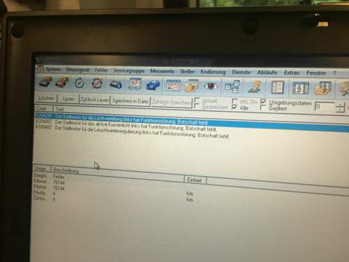

Heute ging es hauptsächlich dem Scheinwefer "Problem" an den Kragen.
Hatte die Scheinwerfer mal quer getauscht und musst dann feststellen, dass dann sowohl links als auch rechts ohne Funktion ist (zumindest die Stellmotoren).
Im Fehlerspeicher wurden dann Lin Bus Fehler abgelegt.
Im Schaltplan für das LWR Stg. nachgeschaut:
Lin G1 steuert den linken SW
Lin G2 steuert den rechten SW
Habe die Sachen entsprechend umgepinnt und dann den rechten Scheinwerfer links angeschlossen.
Und siehe da er läuft ohne Probleme.
Umgekehrt, also linken Scheinwerfer rechts läuft es wiederrum nicht.
Also ist damit bewiesen, dass die Scheinwerfer beide in Ordnung sind.
Auch die LAM Stg. und Vorschaltgeräte habe ich über kreuz getauscht.
Diese sind auch voll funktionsfähig.
Als nächsten Schritt habe ich nochmals die Verkabelung komplett durchgemessen.
Aber auch hier war alles korrekt verkabelt (Kabelsatz kommt wie gesagt von Daviko).
Auch das LWR Stg. wurde testweise mal getauscht, Fehler bleibt.
Codierung ist ebenfalls zu 100% richtig.
Da im LWR Stg. ein Fehler bezüglich fehlender Kommunikation mit dem MRM abgelegt ist, gehe ich im Moment davon aus, dass sich das Problem von selbst löst, wenn ich das MRM eingebaut habe.
Werde also versuchen diese Woche ein neues zu bekommen und dann mal weitersehen.

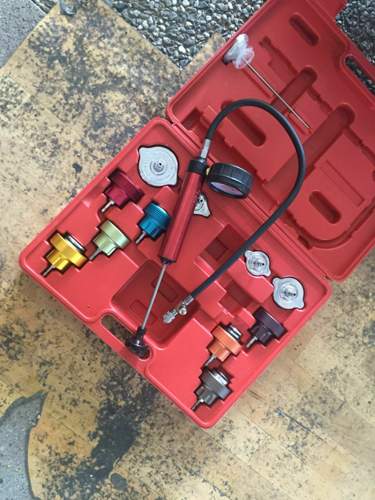

Heute wurde die Verkabelung vom LWR STG (Klemme 30) und die Stromversorgung vom Benzinpumpen Steuergerät durchgeführt.
(Mir fehlten da die zwei Pins dafür, an dieser Stellen vielen vielen Dank an "Uwe"😉.
Am Nachmittag wurde dann die bestellte Bremsflüssigkeit geliefert.
Online bestellt, 25,70 Euro für 2 Liter inkl. Versand (günstiger als nicht MB Bremsflüssigkeit, und nur diese ist offiz. zugelassen).
Für das Entlüften wurde das Set zur Dichtigkeitsprüfung von Kühlsystemen etwas zweckentfremded.
Da aber ein Aufsatz davon perfekt auf den Bremsflüssigkeits-behälter passte war es ideal.
Werde den Wechsel in 2 Jahren mit der selben Methode durchführen.

Dem Problem des Scheinwerfers habe ich mich heute nochmal zugewendet.
Diverse Male die Verkabelung überprüft und auch das LWR STG. getauscht.
Brachte keine Erfolge> Schrittmotoren rechts werden immer noch nicht angesteuert.

Tag 22
Das Problem mit dem rechten ILS Scheinwerfer ist gelöst.
Alle Lichtfunktionen und Stellmotoren arbeiten wie sie sollen.
Es lag an einer Kleinigkeit 😁
Aber zuerst die lange Version:
Hatte heute nochmal die Lins umgepinnt und den rechten Scheinwerfer links getestet.
Dort lief er einwandfrei.
Zur Sicherheit habe ich ihn auch nochmal im GLK angeschlossen.
Auch da keine Ausfälle oder Fehler.
Damit war dann klar: Auf der rechten Seite muss ein Kabelproblem vorliegen.
Da ich die Kabel aber in der letzten Woche bestimmt 3 Mal durchgemessen habe, konnte man das ausschließen.
Um das LWR Stg. und den Lin Bus zu überprüfen, pinnte ich den Lin G2 (für den rechten SW) aus und schaute mir den Fehlerspeicher an: Dort waren neue Fehler (s. Bilder).
Also war dieser in Ordnung.
Dann schaute ich nochmal in den Schaltplan und bemerkte die Klemme 15 die nur für die Stellmotoren zuständig ist.
Die restlichen Kabel sind für die Lichtfunktionen zuständig (die ja von Anfang an liefen).
Die Leitung führte vom Scheinwerfer zum SAM vorne und wurde über eine 10A Sicherung abgesichert.
Kurz die Sicherung überprüft> defekt. (SAM hatte ich gebraucht gekauft)
Naja was soll ich sagen, eine 10A Sicherung später und alle Fehler waren beseitigt.
Schon erstaunlich, dass die Stellmotoren einzeln und dann auch noch pro Seite mit einer 10A Sicherung abgesichert werden.
Habe mir auch gleich den Schaltplan vom MRM angesehen.

Test im GLK
Fehlerspeicher im W204
LIN ausgepinnt- Fehlerspeicher
