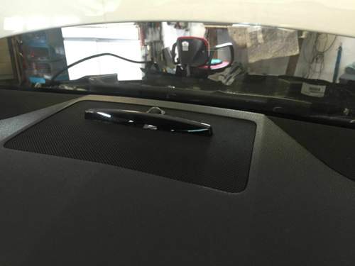

Die Verlegung des PTS Kabelbaum von Kabeldaviko wurde so gut wie fertiggestellt (muss nur noch die 2 Can Leitungen verlängern).
Es hat sich rausgestellt, dass es zwischen VorMopf Kabelsatz und Mopf nur 1 Unterschied gibt:
Beim VorMopf läuft das PTS über Can B und beim Mopf über Can E (wegen der Parkführung).
Diese Leitung werde ich morgen verlängern (da Can B im Beifahrerfußraum ist, und Can E im Fahrerfußraum) und dann entsprechend anschließen.
Die Anzeige vorne wurden bereits verkabelt und angeschlossen.
Bei der hinteren ist die Verkabelung ebenfalls fertig, da ich aber ggf. noch einen schwarzen Himmel finde bleibt es dort erstmal so.
Die Leitungen zum SAM Fond und Heckstoßfänger sind ebenfalls verlegt.
Für das SAM fehlt mir noch ein entsprechender Sicherungsträger (war bei mir nicht belegt).
Abschließend wurde noch der ESP Block zusätzlich mit Sikaflex am VorMopf Halter befestigt (werde es erstmal mit dem VorMopf Halter testen).
Die TWA Sensoren wurden ebenfalls aus der Spenderstoßstange entfernt und wurden mit Sikaflex in die neue verklebt.
Zur Fixierung wurde normales Kreppband benutzt.
Morgen wird der Halter nochmal rundum "eingegossen".
Eine Modifikation wurde gemacht: s. Bilder, an der Unterseite wurden jeweils einige Löcher gebohrt, damit das Regenwasser besser abfließen kann und der TWA Sensor heile bleibt (ziehen Wasser und gehen oft kaputt).
Sobald ich einen passenden Bohrkopf für die PTS Sensoren habe, werden auch dort die Halterungen (ich habe originale aus der Spenderstoßstange genommen) eingeklebt.
PTS Anzeige montiert
Leitung für hintere Anzeige
+12
