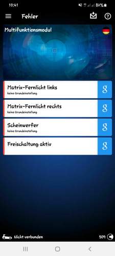

Hallo, wollte heute das rainlight bei meinem octavia rs nx codieren mit obd eleven und hab direkt 2 permanente Fehler bekommen, und zwar fernlichtassistent und dynamisches kurvenlicht, was kann ich jetzt tun um die wieder anzulernen weil löschen lassen sie sich nicht?
So sah das dann aus!
Screenshot-20211121-104112-obdeleven
kommt immer wenn du in der sensorelektronik was codierst; danach kannst die grundstellung machen !

Oh danke und gut zu wissen, nur blöd das ich den nicht hab und somit keine neue Grundeinstellung vornehmen kann, läuft dann wohl auf einen Besuch der Werkstatt aus ??!
... genau das sind eben wieder die Nachteile von OBD11... aber das Thema hatten wir ja schon oft genug hier
Ginge das mit Vcds auch oder eher nicht?
nein
Also bleibt mir nur der besuch beim freundlichen skoda autohaus ?? und die sehen dann bestimmt das man da rumgefummelt hat und meckern rum oder?
könnten sie ja - müssen sie nicht .. bleibt dir jetzt eh nicht viel anderes übrig; ausser sonst noch einen user mit ODIS zu suchen

Jup, zur Werkstatt fahren und das Matrix-Licht neu kalibrieren lassen und Lehrgeld zahlen.
