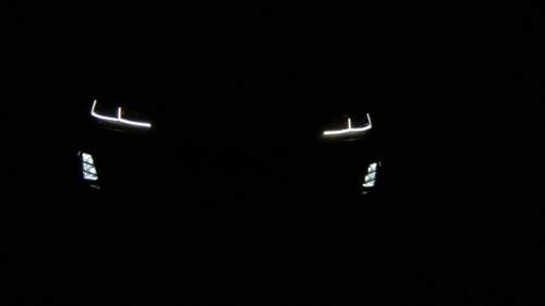

zu5. Also kann ich dies von Haus aus im Menü einstellen, dass CH/LH per NSW ausgeführt wird?
An meinem sind es die normalen LED Scheinwerfer. Keine Nebler. Und nein, es gibt kein Menü zum einstellen.
Es sei den VCDS kann da mehr...
Find die normalen Scheinwerfer nicht verkehrt, da gibt es auch ordentlich Licht :-)
Okay, dann hatte ich dies falsch verstanden.
Mir geht es da auch mehr um die Optik. Im Anhang ein Bild, wie es bei meinem gegenwärtigen Auto aussieht.
Hat der Skoda das CH automatisch, oder muss man da den Lichthebel vor dem Aussteigen bedienen?
CH/LH NSW
Du kannst einstellen wie lange das nicht nach Verlassen des Fahrzeuges an bleibt, allerdings bleiben die Scheinwerfer an, nicht dass TFL
