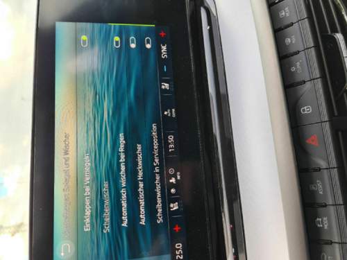

Intervall wischen vom Scheibenwischer hinten, kann man das weg codieren? Der wischt mit wenn vorne die Scheibenwischer wischen. Und wischt oft wenn die hintere Scheieb trocken ist....
Themenstarteram 13. Oktober 2021 um 9:17
Das automatische Wischen am Heck im R-Gang sollte sich ja übers Menü deaktivieren lassen.
Umcodierung ist, weil Zentralelektrik, mit SFD geschützt leider.
Es geht um das dauerhhafte Wischen wenn vorne mitwischt...
Danke, dann muss ich es so in Kauf nehmen.
Lässt sich übers Menü deaktivieren, ich mache nachher ein Foto wenn ich im Auto sitze.
@Neu_Neandertaler schrieb am 13. Oktober 2021 um 12:07:05 Uhr:
Bitte sehr.

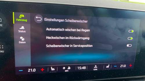

@Neu_Neandertaler schrieb am 13. Oktober 2021 um 14:38:41 Uhr:
Bitte sehr.
Hab es gestern deaktiviert und dann hat der normal Scheibenwischer nicht mehr gewischt...
Ich muss es nochmal prüfen.
Danke im voraus
Update: sieht bei mir so aus
.jpg
Zweiter Haken muss nach links also aus.
Ich glaub man versteht mich falsch: ich möchte dass der Heckwischer nicht mehr wischt während ich fahre und es regnet.
Hab Hacken von wischen bei Regen weg gemacht, jetzt ist es ein Intervall Wischer, aber vorne
Nein wir meinen das selbe,ausprobieren Bilder & ein Link wurden gepostet!
Genau.
Probier es doch einfach mal mit dem zweiten.
Der erste bleibt natürlich drin, der ist für vorne.
Sonst ist ja der Regensensor inaktiv.

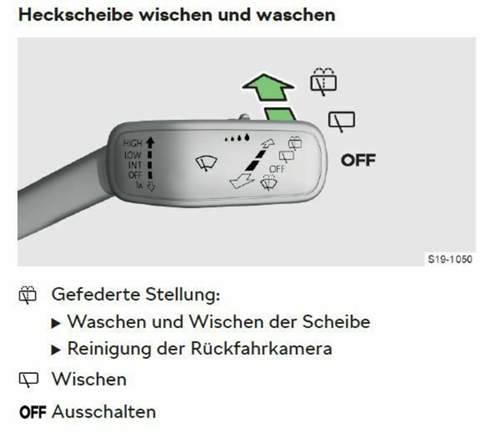

Der Hebel am Lenkrad muss natürlich auch auf OFF stehen. Vielleicht ist er bei dir eine Stufe nach vorne gedrückt.
Unbenannt
@Surfspot schrieb am 14. Oktober 2021 um 07:36:20 Uhr:
Der Hebel ist es nicht. Fahre seit gefühlt eine Ewigkeit VW-s, die diese Funktion haben.
Danke trotzdem. Hab den Tipp von @tkoehler78 befolgt, heute morgen scheint es funktioniert zu haben.
