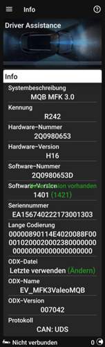

Ich nutze nur OBDeleven, hab aber vorher damit ein Backup gemacht. Kann man so einen Autoscan auch damit machen?
Ansonsten kann ich dir nur ein Bild anbieten, falls das so reicht vom Steuergerät A5
Mein Beileid wegen OBD11....
Bei deiner Kamera ist es in der Codierung in Byte 17 > Byte 5-7
HC_Variante_1
Das ist Lane Assist mit TJA
Vor vielen Seiten hatte der Patient seine Codierung gepostet von der 2Q0 Kamera.
HC_Variante sitzt da schon auf 1.
Dann hat er sogar schon TJA

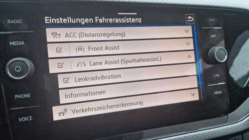

Hast du im Lane Assist Menü den Punkt "Adaptive Spurführung"?
Falls ja muss der Haken auch rein
Arggg. Ne, das habe ich nicht gemacht mit der Geschwindigkeit. Teste es morgen dann nochmal. Den Menüpunkt habe ich da auch nicht, da taucht nur der Menüpunkt mit Lenkradvibration auf, ich meine das ging ja nicht mehr das es nachträglich angezeigt wird.
Aber wie gesagt funktioniert er ja das er die Spur aktiv hält und nicht nur gegenlenkt wenn man über die Markierung fährt. Ist mein erstes Auto mit den ganzen Assistentsystemen. Sorry.
Lane Assist
Waren auch nur verschiedene Ansätze, aber dann haben wir den Fehler bei dir gefunden.
Lane Assist ab 60 km/h immer automatisch aktiv, egal ob ACC aktiv oder inaktiv. Bei Geschwindigkeiten unter 60km/h muss ACC aktiv und eine Geschwindigkeit gesetzt sein, sonst wird der Lane Assist nicht aktiv

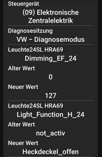

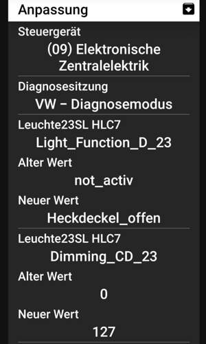

Muß noch mal leider nachfragen, woher weiß ich jetzt welche Leuchte das rechte Rücklicht ist?
Hintergrund :
Ich habe mir vor paar Tagen codiert das bei geöffneter Heckklappe die beiden Rückleuchten leuchten sollen, ich könnte schwören das es auch funktioniert hat. Heute war ich wieder mal am Kofferraum und da leuchtete nur die linke. Ich hatte das damals im Polo 6 Codierungthread gesehen, finde den Beitrag aber nicht mehr.
Hier mal meine Umsetzung
Edit: Fehler gefunden : Bei Rechts muß es heißen :
Dimming_cd_24: 127
nicht dimming
Dimming_ef_24: 127
