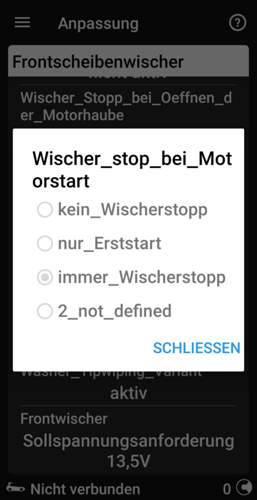

Ich hab den Regensensor, da es aber anscheinend ja nur regnet nervt es mich das die Scheibenwischer erst bei ca. 15 km/h anfangen zu wischen. Ich wohne in einer Spielstraße und da ist das sehr ungünstig, muß dann immer manuell wischen. Kann man da vielleicht was codieren das die Begrenzung da raus ist?

https://www.vwhilfe.com/vwseite-264.html

Könnte bestimmt das hier sein, teste es morgen mal
