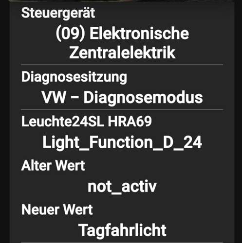

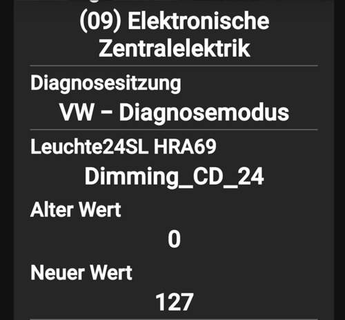

Könnte mir bitte einer die genauen Leuchten bzw Codierung für das Tagfahrlicht (LED) geben, so das die Heckleuchten mit angehen, ohne Kennzeichenleuchten. Ich habe die zwar in der OneNote Datei gefunden, aber das wird wohl für ein anderes Fahrzeug gewesen sein.
Ich codiere per obdeleven
Ich hab das als Beispiel so gemacht für Leuchte 24, dann ging aber der rechte vordere Nebelscheinwerfer mit an. Die andere war Leuchte 23. Wo ist der Fehler?
1
2
Keiner eine Idee?
Das ist doch kein großes Thema. Suche dir die beiden Rückleuchten heraus. Dann schaust du, welcher Kanal noch frei ist. Bzw. welcher gedimmt ist, denn Brems und Rücklicht ist ja eins. Also entweder A/B oder CD. Wenn alles belegt, machst du halt auf E oder F und gleiche Dimmung wie bei Rücklicht.
Hatte das früher mal an einem G7 so. Mittlerweile codiere ich gleich das Standlicht auf das TFL, dann ist auch die Nummernschuldbeleuchtung mit an.
Ich hab es ja genauso gemacht, siehe Bilder. Dazu natürlich noch die Dimming. Die Heckleuchten gehen auch mit dem Tagfahrlicht an, allerdings leuchtet dabei nun der vordere rechte Nebelscheinwerfer. Das Tagfahrlicht ist bei mir LED, da habe ich nichts dran verändert
Dann hast du den aus Versehen evtl. auch codiert. Habe ich übrigens auch aber absichtlich. Habe vorne 4x TFL.
Ne, eben nicht. Hab bestimmt 10x nachgeschaut. Ich probiere morgen mal die Lightfunction_C_24 die ist auch frei. Vielleicht liegt es daran. In der Anleitung die ich hatte stand D_24, da war die C_24 wohl auch belegt bei dem
