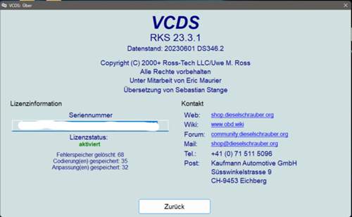

Dieselschrauber RKS ist mitlerweile aktualisiert auf 2023, siehe Bild
VCDS
Kannst du ein Foto des Steckers machen? Soweit ich weiss hat Stemei auch mal Clones im Dieselschrauber-Koffer verkauft.
