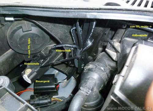

Hier die versprochenen Bilder. In natura siehts einen Tick heller aus...liegt wohl am Blitzlicht.
Zwischen Luftfilter und Sicherungskasten
T-Stück am linken Scheinwerfer
Überschüssiges Kabel am Kühler

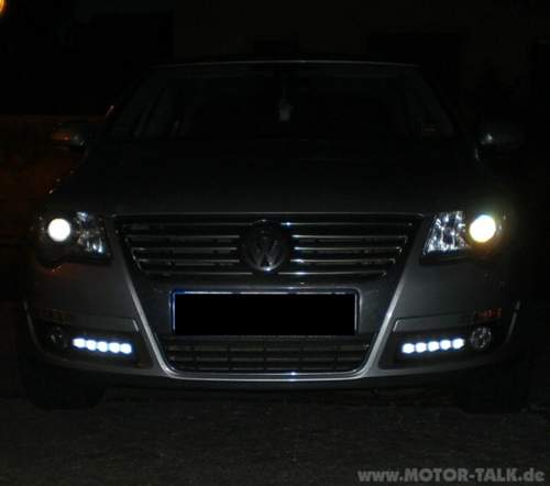

Letzten Samstag habe ich auch die Dectane MODV02F bekommen und einem ausgiebigen elektrischen Test unterzogen.
Im standby verbraucht das Steuermodul etwa 2,5 mA, deshalb werde ich es lieber an Zündungsplus schalten und nicht an die Batterie.
Habe auch schon mit Nr.18 eine geeignete, freie Sicherung vorne im Kasten gefunden. Die schaltet erst mit der Zündung ein und schaltet etwa eine halbe Minute nach der Zündung erst wieder aus. Da kann das Nachleuchten des Tagfahrlichts genutzt werden.

Einen gekappten Dimmanschluss (als Positionsleuchte) habe ich auch ausmachen können. Leider sitzen die Leuchten unterhalb 350 mm Höhe und sind somit nach StVZO nicht als Positionsleuchte zugelassen :-(
Die Kennzeichnung dafür ist mit an der Leuchte: A RL (E11)

Hier mal ein Bild bei grellem Sonnenschein mit dem Handy fotografiert, und 2 bei Nacht (1 davon mit Blitzlicht). Dunkler als die Werks-TFL der Neufahrzeuge sind sie schon, das ist richtig. Bei mir wird das sicherlich noch um einiges durch die Smoke-Variante abgedunkelt, aber geht schon. Manche Nachrüst-Teile sind da viel dunkler und haben auch eine Zulassung ;-)
Wenn man mit Fahrlicht (Tunnel-/ oder Automatiklicht) fährt und in einen Tunnel kommt, schaltet sich das Abblendlicht ein und die TFL aus. Verzögerung: unter 1 sec. Die TFL dürfen ja auch nicht gedimmt eingeschaltet bleiben wenn das Ablendlicht (eigentlich schon ab Standlicht) eingeschaltet ist. So schreibt es das Gesetz vor.

Grelles Sonnenlicht
Ohne Blitzlich
Mit Blitzlicht

Schau Dir mal die Chrome Variante an, das täuscht ein wenig. Ich habe ja die Smoke Variante, also fast schwarz, das sieht dann fast wie "eingegossen" aus. Vorstehen tut da bei beiden nichts, oder nur minimal. Die Dimmfunktion war sicherlich mal vorhanden, aber dann doch wieder aus irgendwelchen verworfen, oder eben nur nicht für den Passat 3C vorgesehen. Sieht man an 2 abgetrennten Leitungen an dem kleinen Steuergerät wie oben beschrieben. Ich find sie aber auch ok. Man sieht schon, dass da in der Stoßstange was leuchtet, und das ist die Hauptsache. Dazu siehts fast aus wie ab Werk, passt schon...
Nachdem ich eben den Karton entsorgt hatte, ist mir die Beschreibung auf dem Karton aufgefallen. Darin steht eindeutig, dass diese TFL auch die Abdimmfunktion beinhalten und die Leuchten an sich eine Zulassung dafür haben. Nur wie von "Meistersohn" bereits geschildert ist die Abdimmfunktion erst ab 350mm Höhe über dem Erdboden erlaubt. Da liegt der Hase im Pfeffer.
Ausschnitt aus der Beschreibung vom Hersteller Dectane: Beachten Sie beim Einbau die gesetzliche Mindesthöhe am Fahrzeug von Unterkante 250mm ab Fahrbahn. Zwischen 250 - 350mm müssen TFL abgeschaltet werden, ab 350mm Einbauhöhe darf abgedimmt werden.
Beispiel anhand Einbau am Passat 3BG: https://www.dectane.de/.../Einbauanleitung_MODV03F.pdf
Man kann also durch Wechsel Gelb / Grün wieder die Abdimmfunktion herrichten wenn man das gekappte Draht wieder anlötet. Wäre eine Sache von ein paar Minuten. Nur ob man das braucht, sei mal dahingestellt. Zumindest sollte Dectane die Verpackung / Beschreibung dahingehend ändern, dass es beim 3C eben nicht erlaubt ist. Haben sie still und heimlich einfach die Einbauanleitung weggelassen und die Drähte gekappt. Nur auf dem Karton mit Bildern des TFL für den 3C stehts noch drauf.

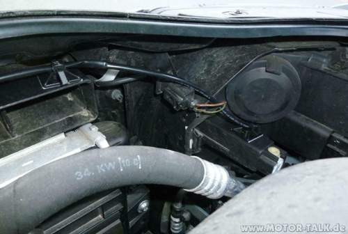

Nun kommen auch die versprochenen Bilder!
Aus meiner Sicht wichtige Informationen sind als Text enthalten.
Kabel-zum-rechten-tfl
Stromanschluss

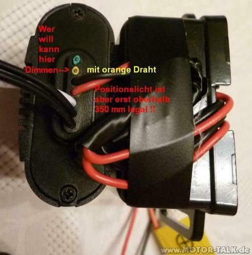

Jetzt kommt noch das Bild vom Steuergerät mit dem Anschluss für die Dimmfunktion (Positionslicht).

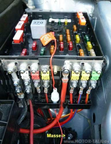

Nette Bilder. Hattest Du einen Sicherungsadapter, ich leider nicht, deswegen hatte ich das direkt an die Batterie wie vorgesehen angeklemmt. Aber was mich wundert: warum haben die den gelben UND den grünen gekappt ? Der grüne Anschluss wäre für die Funktion wie sie jetzt ist (keine Dimmung, Abschaltung bei Standlicht). Stattdessen haben die einen orangenen Draht auf der anderen Seite reingezogen...seltsam. Muss das Ding mal öffnen, interessieren tuts mich also schon...hast Du zufällig mal gemessen wie weit die TFL wirklich von der Fahrbahn entfernt sind ?
@geogeo2011
Die Zulassung für die Leuchtelemente haben sie schon, nur nicht im Zusammenhang für den Passat B6 wenn die TFL unterhalb der 350mm ab Fahrbahn montiert werden. Siehe oben, ich muss mal messen, ob das wirklich der Fall ist. Andererseits bekommst Du ohne Weiteres gar nicht die Möglichkeit die Dimmfunktion zu nutzen, da der Kabelbaum mit dem Steuergerät die Funktion ohne zu Basteln (zumindest beim Passat B6) nicht hergibt.
Habe mal gemessen: ca. 32 cm bis Unterkante Leuchtelemente und ca. 35 cm bis Oberkante (habe das standardmäßige Comfortline Fahrwerk drin, keine Sonderlocken). Dimmen ist somit nicht zulässig. Hätte man die LED-Leisten nicht mittig im Gitter, sondern oben angebracht, wäre es kein Problem gewesen zu dimmen. Ich findes es zwar albern, aber Gesetz ist Gesetz.

Den Sicherungsadapter habe ich mir selber angelötet.
Eine Sicherung durchgetrennt (die Sicherung 18 war ja bei mir frei und ich wollte diesen Stromkreis nicht unter Spannung setzen), den roten Draht angelötet und das ganze mit etwas Epox gesichert.
Zu dem Steuergerät:
Das ovale Plastikgehäuse beinhaltet eigentlich ein komplettes Steuergerät. Ich denke aber die Funktion für das automatische Erkennen, daß der Motot läuft, ist in dem zusätzlichen Metallgehäuse. Das macht den einfachen Anschluß an die Batterie erst möglich.
Ich habe das mit einer alten Batterie ausgetestet, die TFL gingen nach wenigen Sekunden aus. Wenn ich das Ladegerät angeschlossen habe, blieben sie an. Das wird dann über die geringen Spannungsschwankungen der Lichtmaschine (bzw. des Ladegerätes) in der Zusatzschaltung bewirkt.
Den gelben Dimmdraht hat man gekappt, weil er bei den Einbauverhältnissen im Passat nach StVZO illegal wäre (der gekappte grüne schaltet mit +12V das TFL aus, wird ja wegen der Zusatzschaltung auch nicht benötigt).
Die Leuchtelemente sind sicher auch in anderen Gehäusen für andere Autotypen verbaut. Dort kann eventuell die Positionslichtfunktion genutzt werden, wenn die Leuchte etwas höher sitzt.
