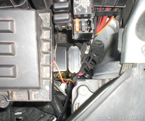

1. Was die Sachsen allerdings nicht gezeigt haben: die labberige Nase des Gitters (jeweils die Seite zum Kühler hin), die man dazu zwingen muss in das vorhergesehene Loch in der Stoßstange zu springen, die biegt sich nämlich immer wieder um.
2. hat der Typ die Kabel scheinbar im Motorraum rumfliegen lassen (oder ist einfach aus Zeitgründen geschnitten)
3. so lang wie das Kabel auf der BF-Seite rausschaut, würde es auf der F-Seite nicht mehr reichen ;-) ist knapp bemessen
4. habe ich keine Sicherungsfassung (Adapter) für Zündplus, sondern bei mir waren 2 Klemmen für den Direktanschluss an die Batterie vorhanden (natürlich mit Sicherung im Draht)
5. den Platz des kleinen Steuergerätes...ich habe das Ding an den Luftfilterkasten befestigt, da ist ein doppelseitiges starkes 3M-Klebeband dran. Ich hätte es gern an der Frontseite Sicherungskasten befestigt, da tront aber schon der Relaissockel für meine Standheizung und daneben hat es nicht gepasst...zumal dann Schwierigkeiten bei einem evtl. Lampenwechsel F-Seite vorprogrammiert sind ;-)
Aber das seht Ihr ja dann auf den Bildern.
