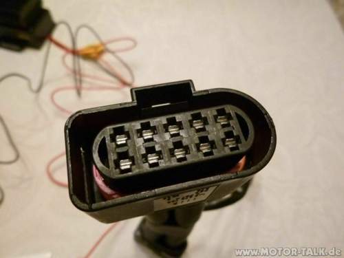

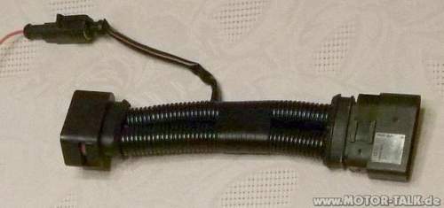

Hallo eStone-NRW,
hier zwei Fotos vom Lampenadapter für Halogenscheinwerfer
Hauptscheinwerferadapter-2
Hauptscheinwerferadapter-1
Hi!
Besten Dank für die Bilder.
Scheint ja lediglich ein Kabel abzugehen.
Das sollte dann wohl machbar sein, den bei mir mit reinzuhängen.

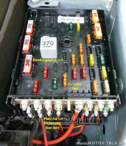

Hallo Zusammen,
habe die LED TFL eingebaut und die Absicherung über einen Sicherungsadapter auf dem Sicherungs-Sockel 18 über
ein extra Kabel verbaut abgesichert (nicht über +/- der Batterie.
Würde gerne wissen ob es eine Möglichkeit gibt in dem Sichertungskasten (Motoraum) auf dem Sicherungsplatz Nr.18
die Sicherung einzustecken und ein Kabel an der unteren Seite (wo alle Kabel mit Schraube befestigt sind) anzuschliessen ?
Also Org. wie die anderen Sicherungen verbaut sind...
Könnte dann ohne Abzweigung arbeiten und es würde nicht auffalen beim öffnen des Sicherungskastens...
Weiß jemand wo das Kabel angeschraubt werden muss umd den Steckplatz der Sicherung 18 zu betreiben ?
(Habe low Sicherungskasten für Diesel Sicherungskasten Bst.#3CO 937 125)
Auf dem Bild ist vom "Kollegen" das was ich meine, nur möchte ich hier ein Kabel wie org. anschliessen über die
Sicherung/ Sockel 18)
Bitte um Rück Info/ Hilfe, danke...
M.f.G.
Computerdaniel78
Sicherungskasten-18
wenn du den Sicherungskasten Auseinandergebaut hast, hast du zwei groß Kompacktstecher, wo die Kabel die zu den Verbrauchern gehen mit Kabelschuhen eingeclipst sind. Hier sind keine Schrauben (geschraubte Kabelverbindungen).
Gruß Frank

Wer sein Modulite TFL sicher abschalten will, muss an Zündungsplus anschließen.
siehe z.B. das 4. Bild:
http://www.motor-talk.de/.../...licht-fuer-vw-passat-t3209664.html?...
