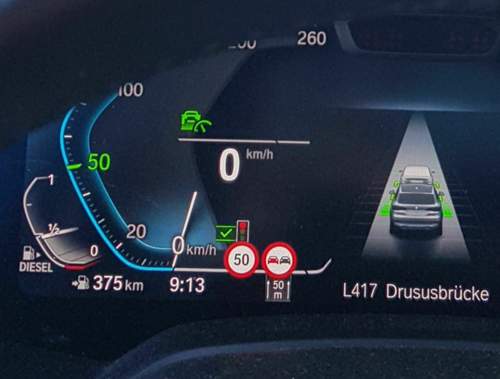

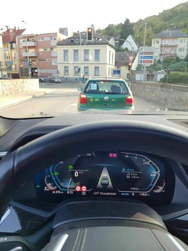

So sieht's dann aus.. Funktioniert ziemlich gut, ist aber die Version 1.0. Erkennt bis jetzt meist nur Ampel wenn die oberhalb der Fahrbahn hängen, selten die die nur seitlich stehen. Auch der Wechsel nach Grün wird nicht immer (sofort) registriert.

Ich hab's codiert.. Probehalber. Regelung auf Stopschilder habe ich noch nicht hingekriegt.. Sieht aber danach aus das es lauter Software ist. Wenn BMW nicht irgendeine Freischaltung drauflegt wie beim Drive Rekorder..
Interessant! Stoppt er also auch zuverlässig bei Ampeln oder erkennt er sie lediglich?
Stoppt auch. Erkennt die Ampel teilweise schon >200m vorher, verzögert und stoppt. (DCC eingeschaltet) Wenn man ganz vorne steht gibt es eine Erinnerung wenn die Ampel grün wird. Einmal Gaspedal tippen oder SET oder RCL drücken und es geht wieder los. Nur, wie schon erwähnt, wird der Übergang nach Grün nicht immer zuverlässig registriert. Manchmal “verliert“ er auch die Ampel, wenn die zb. zu hoch über der Motorhaube hängt. Ist ja Version 1.0...
