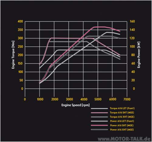

Hatten wir das Diagramm zum 1.6T schon?
Zur Erklärung: der A16LET ist der "alte" 1.6T mit 132kW, der A16XHT der neue SIDI mit 125kW und der A16SHT der Performance-Turbo mit 147kW.
Ich bin da echt mehr oder weniger Laie, aber eines frage ich mich doch: Der neue 1.6T ist lt. Opel so angegeben: 125 kW, 260 Nm. Warum zeigt das Diagramm aber folgende Maximalwerte an: ca. 145 kW, ca. 300 Nm?
Original geschrieben von motoreisen
weil es 2 Varianten des Motors gibt/geben soll ,einen mit 170PS und 280 Nm und einen 200PS mit 300Nm
Tja, und genau da liegt der Hase im Pfeffer. Laut Diagramm soll der 170 PS auf ein Drehmoment von 280 Nm kommen. Warum ist dann in den Preislisten, vor allem der österreichischen, die noch etwas mehr technische Daten beinhaltet (Automatik), nur
260 Nm
als Maximalwert beim 170 PS angegeben?
Ich denke, die 280 Nm sind nur kurzzeitig mit Overboost zu erreichen. Die 260 Nm sind die dauerhaft zu erzielenden Werte.
