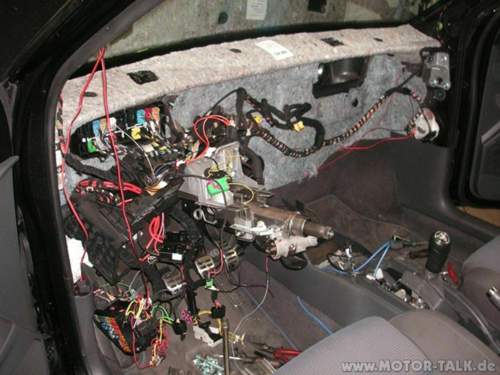

Ich hab hier einen Link, der sehr gut und sehr anschaulich den Umbau von einer Climatic zu einer Climatronic beschreibt.
Das läuft nicht nach dem Motto: einfach mal kurz 1-2 Teile wechseln und fertig ist die Climatronic! - Nein! Das ist ein enormer Aufwand!
Allein die Teile dürften neu schon fast 500-600 Euro kosten! Im 6R-info Forum bietet ein User solche Umbauten an. Er meint dass 2 Leute dafür rund 8 Stunden brauchen.
Aber der Händler macht das einfach mal kurz kostenlos, weil du so ein guter Kunde bist.... is klar! 😁 😁 😁
Hier gehts zur Anleitung: Climatic auf Climatronic aufrüsten beim Polo
Climatronic-umbau

müsste es nicht noch alle Teile der dann "alten" Climatic weiterhin als Ersatzteile geben?
Könnte mir vorstellen, daß damit die Umrüstung weit weniger aufwändig ist als zur Climatronic umzubauen.
selbst wenn es die ersatzteile geben würde und die neue klimaanlage doch so extrem anders ist dann hilft es nicht viel denn dann müssen dort auch alle fühler usw getaucht werden was denke ich den Gewinn am Autohaus zunichte machen würde
Genau das ist der Punkt, und aktuel kann ich im ETKA bei Ersatzteilen noch keine Differenzierung halbautomatischer-vollmanueller Climatic entdecken!Muss nicht immer sein, aber i.d.R. werden solche Änderung schon etwas eher eingepflegt und hier ist eben noch nichts zu entdecken. Und eine Differenzierung rein über Softwareänderung, würde weder Spar-, noch Praktiklogik ergeben!
Damit eine Sparlogik entstehen würde, müssten also z.B. paar Temperaturfühler wegfallen und durch Stopfen ersetzt werden.
Eine Änderung am Climaticluftverteilergehüse wäre jetzt nicht unbedingt nötig (Für mehr sparpotential ja, aber nicht unbedingt nötig für die Realisierung vollmanueller Steuerung)
Deshalb kann ich mich nur immer wieder Wiederholen, steigert euch mal noch nicht so rein, solange alles nicht 100% sicher ist ... denn selbst der VW Kundenservice hat ja hier schon 2 Verschiedene Ansichten geantwortet!

Folgende Sensoren wären bei einem wechsel von Climatic halbautomatische auf vollmanuelle Regelung nicht mehr nötig:
-Temperaturfühler Schalttafel (im Bedienteil integriert)
-Geber für Ausströmtemperatur Mitte
-Geber für Ausströmtemperatur Fußraum

Im Fabia I (und damit auch im PoloIV) waren bei der Climatic folgende Sensoren/Stellglieder vorhanden
  • Temperature at,Floor Outlet (G192)
  • Temperature at,Center Outl. (G191)
  • Temperature at,A/C Panel (G56)
  • Motor for Outside/Recirculated Air Flap (V154) (V154) / Potentiom. (G143)
  • Motor for Temperature Regulator Flap (V68) / Potentiom. (G92)
  • Outside Air,Temperature (G17)
  • Coolant,Temperature (G62)
  • Compressor Load (die Komressorleistung wurde von der Climatic stufenlos verstellt)
Kann mir vorstellen dass die mit umstellen von stufenlos verstellbaren Klima-Kompressor auf Steinzeitkompressor (an/aus) am meisten einsparen können, wenn die dann den Poti für die Temperatureinstellung und den Stellmotor beigebhalten müssten sie an der Hardware nicht mal was ändern - die könnte einfach die Sensoren weglassen, den Steinzeitkompressor einbauen und die Software so ändern dass sie nix mehr regelt.
Man müsste sich eigentlich nur mal anschauen wie's im Ibiza und Aufi A1 gemacht wurde, den gibt's ja schon mit einfacher Klima und ist mit dem Polo sehr sehr ähnlich.
"Steinzeit" - das sagt alles! Und bei Audi A1 wäre es mal angebracht nachzuschauen. Gute Idee.
((Ich werd wahrscheinlich die alte Climatic drin haben, also hat sich jede Aufregung erstmal erledigt.))
  • Temperature at,A/C Panel (G56)...-> Das sind die 3 von mir erwähnten, diese sind auch die wichtigen für die Innenraumluftsteuerung, die folgenden hab ich bewusst nicht erwähnt, da diese nich spezifisch für Climatic sind, sondern allgemein auch bei einer vollmanuellen Klima zur Kompressor-, bzw. genauer gesagt zur stufenlosen Regelung des Kompressorregelventiles, dienen. Nach Motoren wurde ja nicht gefragt 😉
  • Motor for Outside/Recirculated Air Flap (V154) (V154) / Potentiom. (G143) -> Stellmotor Frischluft-/Umluftklappe
  • Motor for Temperature Regulator Flap (V68) / Potentiom. (G92) ->Stellmotor Temperaturklappe
  • Outside Air,Temperature (G17) -> Außentemperaturfühler, wird ja nicht nur von der Klima benutzt, sondern auch z.B. Eiswarner
  • Coolant,Temperature (G62) -> Beim Polo (G263) Geber für Ausströmtemperatur, Verdampfer
  • Compressor Load (die Komressorleistung wurde von der Climatic stufenlos verstellt) -> Regelventil N280 zur Kompressorregelung
Ein wegfall des Stufenlos geregelten Kompressor auf einen "Steinzeitkompressor" mit reiner Magnetkupplungssteuerung bezweifel ich sehr, da hängt zu viel Rückschritt drann, u.a. auch Spritverbrauchserhöhung! Und ein Sparpotential sehe ich da auch nicht, es fällt zwar die Regelventiltechnik weg, dafür würde wieder eine Magnetkupplungsregelung hinzukommen.
Gut, man könnte sich Fox Technik bedienen, aber dafür ist gerade das Verbrauchsminimirungsthema beim Polo zu bedeutend finde ich!
Die elektrische Verstellung der Umluftklappe wird sicher bleiben, denn a) wäre dazu ein weiterer Betätigungshebel notwendig und b) hat dies sogar die vollmanuelle reine Heizung auch elektrisch.
Einzig die Temperaturklappe könnte genauso wie bei der Heizung auf Regelung über flexible Welle umgestellt werden. Dazu müsste aber ein neues Luftverteilergehäuse und neues Climaticbedienteil entworfen werden, davon ist aktuel im Ersatzteilkatalog noch nichts ersichtlich.
... Das mit Audi wäre ne gute Idee, wer hat Zugriff Auf Elsa/ETKA für Audi? 😁
