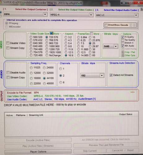

Das sind die Einstellungen, die ich bisher beim Konvertieren benutze und das funktioniert auf jeden Fall super. Bildformat auf 16:9 einstellen dann ist das Display auch gefüllt.
VG
Muri
