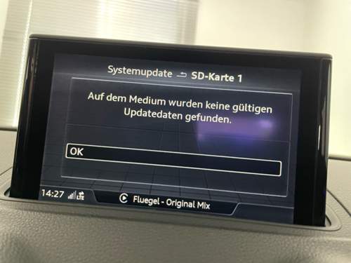

Ja habe ich gemacht, mich bei VW angemeldet. Aber da komme ich nach wie vor nur auf die Version 11.2022 (P310)
Warte paar Tage ab
Habe den Link benutzt, SD Karte 64GB FAT32
Ordner direkt drauf gezogen.
Oder muss ich über das Red Menü gehen?
dann stimmt was mit deinen daten nicht;
Freischaltung vorhanden ?
Große Navi ... ^
auf der SD im Hauptverzeichnis
MIb1
MIb2
und die metainfo.txt
mehr nicht; und kein Hauptordner davor
Falls das ganze mit MAC gemacht worden ist; cleanMyDrive drüber laufen lassen
Großes MIB2 mit Freischaltung.
Die drei genannten Ordner im Hauptverzeichnis.
Ja wurde mit einem MAC gemacht
Dann beachten den letzten Punkt … gefühlt schreibe ich das alle 6 Monate hier ;-)
Habe jetzt mal formatiert, cleanMyDrive drüber laufen lassen und lade die Daten noch mal neu drauf….
Es reicht einfach drüber laufen lassen
Nicht neu kopieren

Funktioniert….
